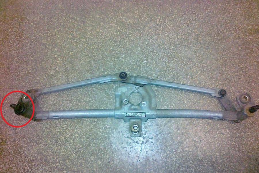

Salutare. Aceeasi problema cu mersul foarte lent al stergatoarelor o am si eu. Pana ieri cand pe o ploaie torentiala sau blocat de tot. Scary as putea spune. Am desfacut ansamblul stergatoarelor si partea incercuita care permite miscarea parghiilor e aproape blocata, nu o pot misca la mana, pe cand cea din cealalta parte merg foarte usor. Se poate desface sau mai bine cumpar alt ansamblu?
Modificat de flaviusmaff
DA, se poate desface si apoi degripa.

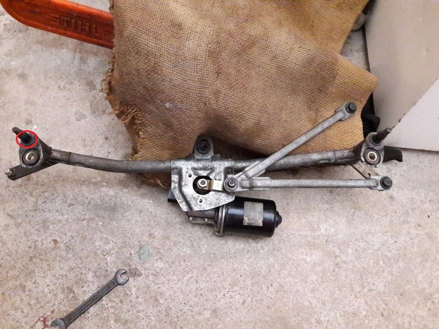

Revin cu noutati, respectiv si rezolvarea. Avand in vedere ca aveam nevoie de masina si oricum alta solutie nu aveam, am zis ca ori il stric, ori rezolv problema. Nu am avut timp/chef sa ma interesez cum se desface, m-am apucat asa ,,la ochii'' sa studiez putin problema. In zona incercuita cu rosu este un fel de siguranta, pe care am desfacut-o cu un ciocanel si o dalta mica. La mine toata partea asta care transmite miscare de la motoras era blocata bine de tot, in sensul ca nici cu un prelungitor nu o puteam misca. Alta solutie de scoatere nu am gasit decat sa bat cu un ciocan in partea de sus, cea cu filetul, metoda pe care nu as recomanda-o, pentru ca la mine deja incepuse sa se teseasca partea cu filetul. Am incercat cu un ciocan de plastic (sau din ce e facut cel din service-urisi nu aveam nicio sansa). Dupa ce am reusit sa scot axul, l-am luat la smirgel, inclusiv partea de pe interiorul bratului, unde intra acel ax. Rugina nu era, decat foarte putin, era intepenit ,,pentru ca apa si pentru ca lipsa vaselina''. Dupa ce l-am gresat bine, am pus la loc garnitura aia mica care vine in capatul axului + siguranta. Acum totul functioneaza foarte bine si sper ca cel putin un an-doi sa nu mai fie probleme cu el.

trebuia sa-l incalzesti un pic si iesea mai usor, fara multa ciocaneala.
marius1982.11
Si sa pui o piulita in capul axului sa dai in aia
corect.

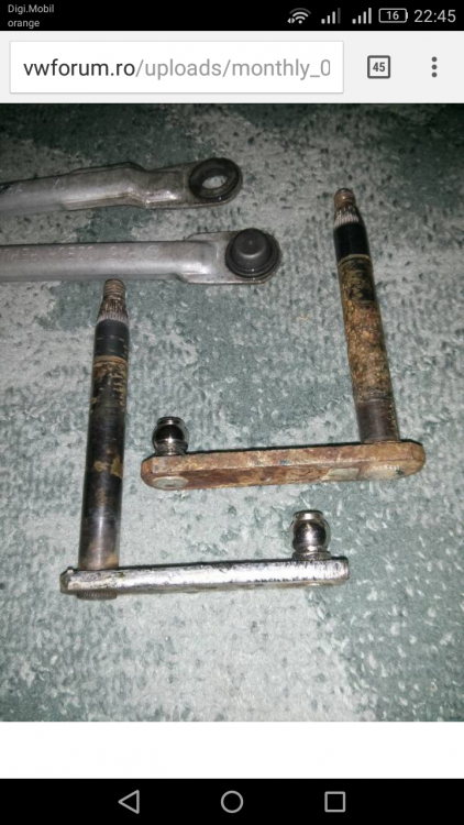

Salut. Stiu ca nu este prea corect ce fac dar nici la aria "cumpar" nu cred ca o sa ma bage cineva in seama, are cineva de pe aici care si.a reparat stergatoarele un ax de vanzare? Cum e cel incercuit in poza de mai sus a lui flaviusmaf. Al meu era gripat si neavand cu ce sa.l incalzesc ca sa.l scot i.am pus piulita si am batut si in cele din urma a cedat varful axului(s-a rupt partea cu filet) . Deci cumpar ax stergator fata. Multumesc.
Mentionez ca nu prea am dezmembrari prin zona asa multe iar la cea mai apropiata nu vrea sa dea decat mecanism complet dar fara motoras cu 200 lei.
Vad ca m.a contactat un coleg si nu s.a inteles ceas vrea....cres ca m.am exprimat gresit....vreau un surub ca cel din poza.
P.S. as vrea ca ala mai putin ruginit.:biggrin:
Sau se gaseste de cumparat in magazin? Are cineva un cod? Dar garniturile ce cod au(ma refer la oring.urile alea de cauciuc)? Sau cum sa intreb la magazin de ele?
 Nu se găsesc de vânzare separat, ca piesa de schimb oem.
Salut, vin si eu cu o problema, am luat axul din dezmembrari si la montaj surpriza....canalul acela unde intra siguranta "C" este cu un milimetru mai jos decat la axul meu...am reusit sa.l montez dar fara acea saiba...in locul ei punand.o pecea ondulata de jos...oricum si cu aia a intrat greu...ati mai patit asa ceva? Mentionez ca axul este de la un passat de anglia.
