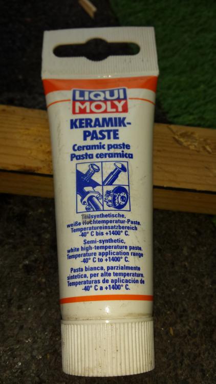

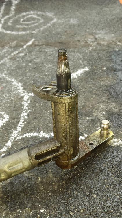

Salut.Stie cineva cum reusesc sa scot pe domnu' inculpat ? este blocat. Am dat cu WD40 dar degeaba. Parca este sudat. Am lasat 1 ora aproximativ timp in care am bibilit si curatat celelalte componente. Referitor la garnituri stie cineva un cod sau de unde pot lua acele garnituri negre ? Si ultima intrebare : Este ok pasta aceea de la Liqui Moly sa gresez pe acolo cand le reasamblez ? sau trebuie o vaselina speciala. Multumesc. Precizez ca tot ceea ce am facut , este datorita acestui forum si dupa citirea celor aproximativ 30 de pagini. Sper sa fi procedat corect :) O zi frumoasa !
Pare buna acea pasta, ca sa-l scoti de acolo, il incalzesti si il ciocanesti usor pana iese. Nu bate direct in ax ca il deformezi.

Am reusit asa cu spatula de lemn . Am apelat la ustensilele sotiei din bucatarie ., insa am fost atat de neatent incat am pierdut siguranta de la ax . Cand am vrut sa o scot cu toata atentia pe care i-am acordato a sarit de numai ia stie unde !  Axul din stanga ( pe partea soferului era problema , cu mana nu se putea misca de nici o culoare . In final am reusit sa-l scot , iar maine ma apuc de restul Sfanta Duminica deja m-a pedepsit ptr am avut mancarici in fund sa fac treaba azi ! ( mi-a luat siguranta ):banghead:
