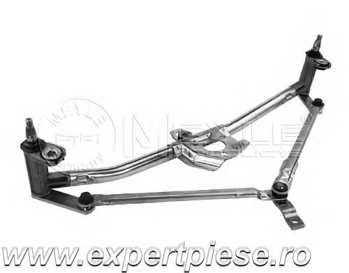

A folosit cineva acest mecanism: Legaturi stergator parbriz
VAICO ?
Ma intereseaza daca rezista la umezeala.
http://www.autokarma.ro/.../1-9-tdi/13100/10118/10237/0

Sincer la banii aia nu stiu cat de rezistent este. Incercati sa vi le curatati pe cele dupa masina, gresati bine si e mai ok asa decat ceva nou AM. Iar daca aveti subansambluri rupte, din dezmembrari gasiti OEM si sunteti mai castigati
In viitor o sa cumpar un ansamblu de la dezmembrari pentru ca cel de la pasager are joc am si un video pe aici pagina anterioara parca ... si nu am ce sa ii fac sa scap de joc dar, mai merge si asa pana iau altul
dragomiricacristinel
Eu nu vreau din dezmembrari pentru ca platesc destul de mult curierul,risc sa fie mai rau decat al meu si cei din dezmembrari il dau cu tot cu motoras
