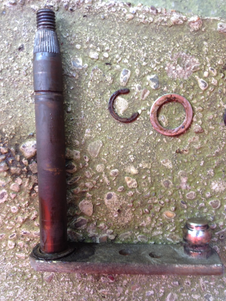

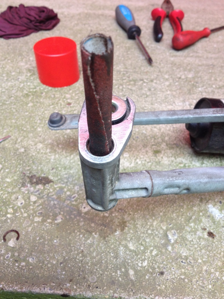

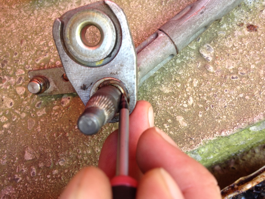

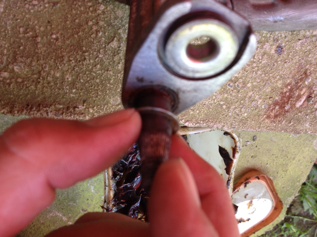

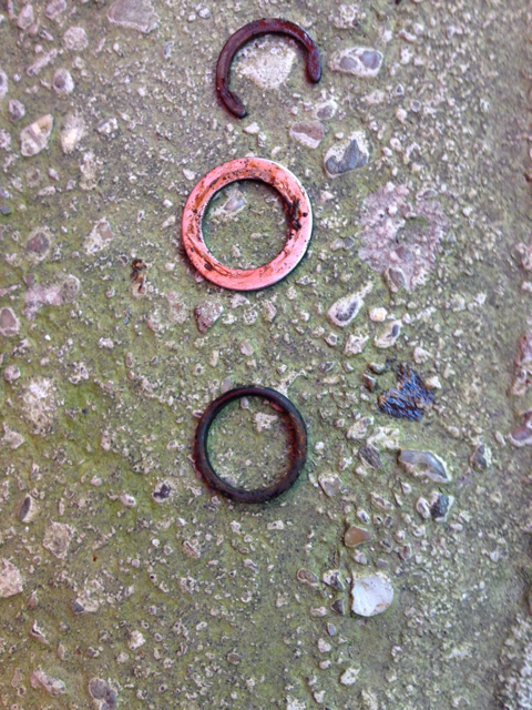

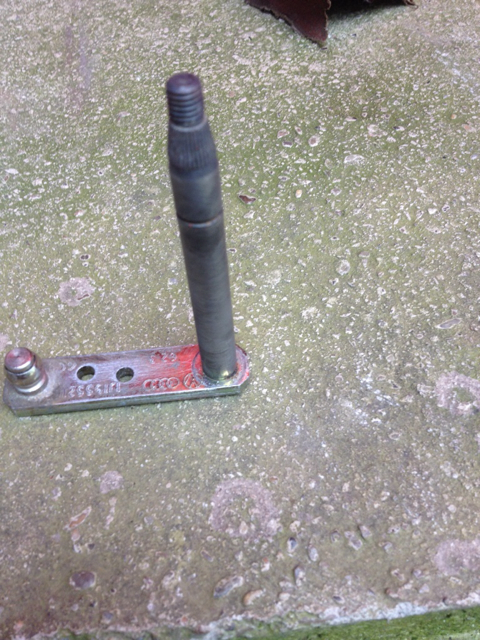

Am facut un mic DIY cu pasii de demontat mecanismul de la stergatoare
Primul pas curatare cu peria de sarma a saibelor
Dupa care se extrage siguranta cu o surubelnita mica
Apoi se scoate saiba
Dupa care am curatat cu o periuta de dinti si spray de frane ca sa se vada o-ringul de cauciuc
Apoi am apasat tija, se poate bate cu un ciocanel mic, cu grija sa nu se crape materialul
Apoi am curatat cu smirghel tija + spray de curatat frane
Si cu smirghel si pe dinauntru
Am pus vaselina grafitata
Apoi am asamblat inapoi tot
Si pt estetica am vopsit tot mecanismul
Timp de lucru 2 ore pentru ambele parti..

Atentie mare la un lucru, totusi - in urma operatiunii de incalzire si scoatere a uneia dintre tije (cea gripata), am observat ca oring-ul de la baza lipsea (probabil asta a fost si motivul pentru care tija era aproape sudata de camasa ei) - nu asamblati totul la loc fara toate oring-urile la locul lor.
