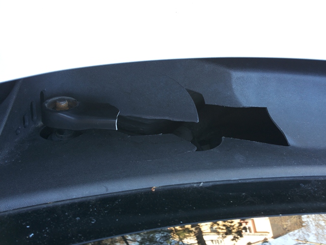

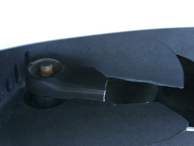

In urma unui vandalism sunt nevoit sa schimb bratul stergator stanga (sofer). Am reusit sa desfac piulita care fixeaza bratul insa probabil din cauza ruginii nu reusesc sa scot "ce a mai ramas din brat". Am gasit acest articol: http://vwforum.ro/topic/17277-diy-degripare-stergatoare-blocate/ insa tipul respectiv a folosit o presa improvizata. Intrebarea mea este, exista si alta metoda pentru a desface bratul ?
Doar sa daicu degripant, sa-l lasi sa actioneze , si apoi sa misti usaor stanga-dreapta, sau sa apesi pe brat, chiar langa ax. Altfel, doar cu presa scoti bartul de pe ax.
Am inteles....pai in cazul asta merg la un service in zona, ca nu ma ia mai mult de 30lei. Am dat totusi cu spray degripant si am lasat asa, poate reusesc si fara presa, desi ma indoiesc ca e tare teapan. Individul care a tras de stergator (caruia ii doresc numai bine), a rupt pur si simplu bratul cam de la 4-5 cm de baza.
ar trebui sa reusesti cu degripantul:)

Mai insista cu putin degripant si incearca sa faci o parghie cv, sau sa agheti bucata ramasa cu un patent cv. Stiu ca am vazut si eu multi ciobani in Cluj dar de cele mai multe ori dadeau ataacul daca le lezai locul de parcare care ei considerau ca e al lor de cand au deschis ochii

foloseste presa - daca nu ai, mergi la cineva care are....
M-a ajutat un coleg de pe forum cu o presa. A iesit destul de greu, cu insistente si rabdare, chiar si cu presa. Bine ca am rezolvat partea asta. Acum mi-e si teama sa mai pun stergatorul la loc
