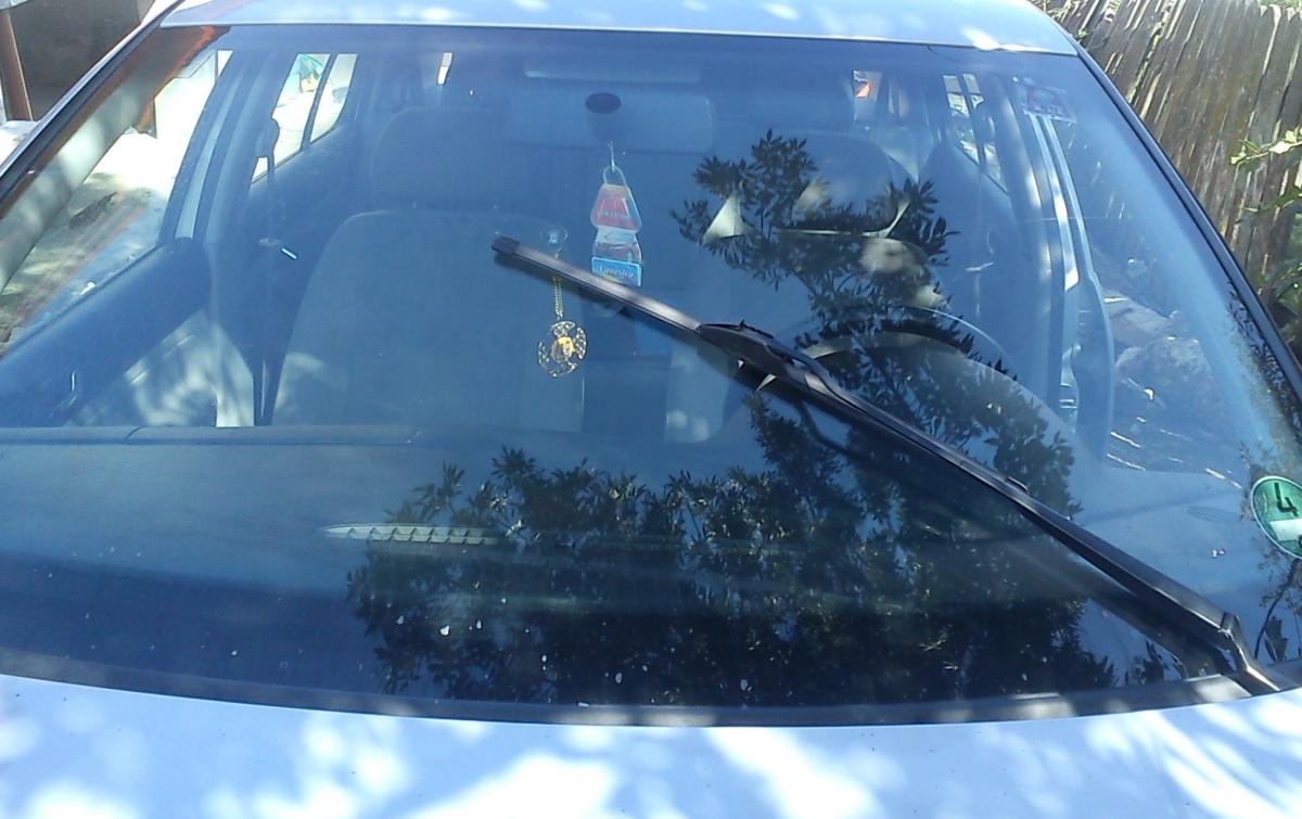

Pana la urma am reusit sa le scot...cu greu dar am reusit. Le-am uns si merg foarte bine treaba este ca acum le-am dereglat si mi se opresc stergatoarele la mijlocul cursei. Deci fac cursa cumpleta sus-jos dar cand dau sa le opresc se opreste singur la mijlocul geamului ca in poza.
post-124325-0-92071700-1379075433_thumb.
pentru ca nu ai aliniat bine mecanismul. La pozitia lor de repaos, trebuie ca tijele sa fie perfect suprapuse
ceva de genul  o--------x---------o
x este piulita motorasului
o este ax stergator
---- sunt parghiile mecanismului
Gata am reusit...a trebuit sa desfac totul ca sa aliniez corect mecanismul asa cum a zis Florin. Asta e, greseala de incepator pentru ca trebuia sa montez un stergator si sa fac proba inainte sa montez masca de plastic. Acum merg ca noi. Multumesc tuturor pentru ajutor.
