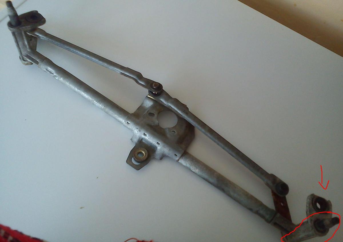

bun...din toate discutiile astea, am observat ca se vorbeste doar de gresarea sistemului (care include si tijele)
dar la mine, intepenit, e acel angrenaj de duraluminiu...
il dau jos usor, de pe masina, dar am posibilitatea sa il desfac, sa am acces in interiorul lui, pentru a-l curata, gresa, etc?
va multumesc
Ala unde sta tija in care se infige bratul stergatorului?
de ala vb si eu ca se curata.
am desfacut acel mecanism..am dat motorasul jos de pe el si cel din stanga, din dreptul soferului este blocat (cel incercuit cu rosu in poza)...eu nu reusesc sa-l misc cu mana decat pe celalalt.  am desfacut sigurantele de la amandoua dar nu vor sa iasa din locul lor...sau nu trebuie sa iasa de tot?
Poate ma lamuriti si ce este in cutia aceea neagra de sub mecanism  ...am pus o poza si am incercuit cu rosu. Langa acea cutie era foarte multa mizerie.

cutia cu mufele intermediare - pe acolo trece cablajul dintre habitaclu si comp motor.
incalzeste un pic mecanismul, in acea zona
