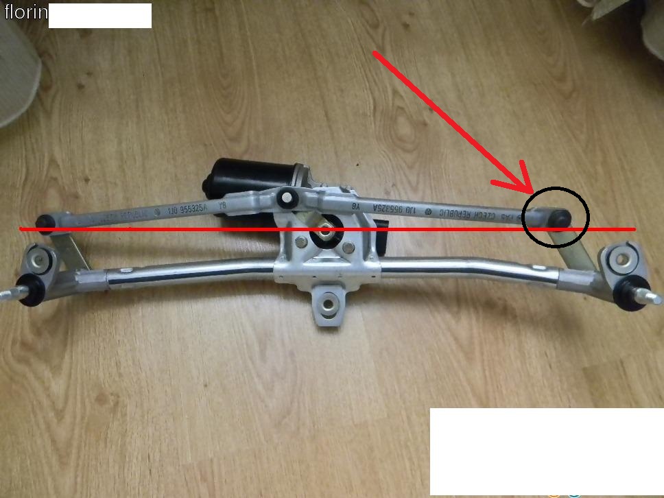

Am o mica problema acum, am incalzit pe aragaz ca sa pot scoate kk-tul ala de ax dar din greseala am ars si nuca aia incercuita in poza.
Am incropit eu altceva, o alta bucsa dar nu prea e bine. Bucsa respectiva e prea moale.
Bratul respectiv cam are joc acum si atunci cand dau sa sterg imi loveste stalpul lateral de la parbriz.
Loveste doar atunci cand merg, oscilatia se amplifica probabil de la vant.
Ma gandesc ca poate are cineva pe acasa asa ceva in plus (contra cost normal) sau poate ma invata ce sa fac. De unde sa fac rost de piesa respectiva.
Oricum fata de cum mergea inainte acum este de necrezut, nici n-am stiu ca exista si o a doua viteza la stergatoare :))

tot de pe la dezmembrari poti gasi acel ax cu nuca de bronz
dar vezi ca poate gasesti o pozitie a bratului care loveste in care sa nu mai ajunga pana la stalp
ma refer cand pui bratul in canelurile de pe ax
eu le-am fixat de 2,3 ori pana am gasit pozitia corecta care sa nu ma bata in stalp
eventual poti stramba putin si bratul
@ smok3r vestea proasta e ca nu se gaseste bucsa respectiva separat,dar vestea buna e ca iti poti lua bratele si sunt ieftine rau 1J0955325A in jur de 4 euro bucata.Eu la 2 luni imi dau cu spray degripant la culisele stergatoarelor,si pe fata si pe spate.Nu desfac nimic..dau pe sus pe langa axul stergotoarelor.

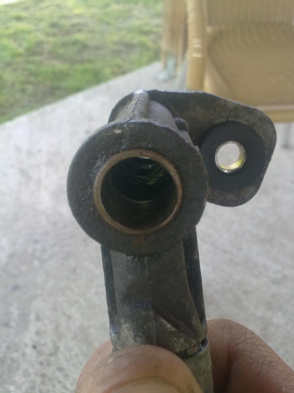

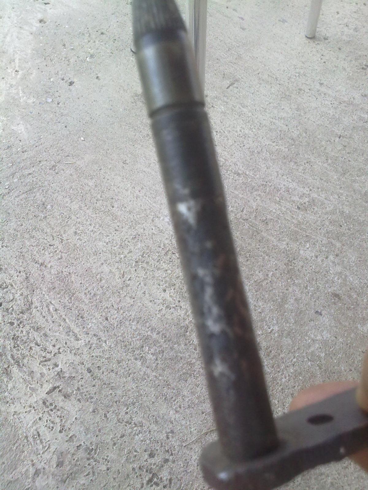

am reusit sa desfac ansamblul stergatoarelor si sa aflu care este cauza jocului din axul stanga
in priml rand apa,apoi rugina,si apoi bucsele acelea de bronz(cupru sau ce-or fi),care sunt tocite neuniform si axul in sine care s-a tocit si el in partea de sus,nemaifiind rotund,ci putin oval
post-56207-0-86308800-1336379979_thumb.jpost-56207-0-50821300-1336379996_thumb.j
post-56207-0-51496700-1336380154_thumb.j
