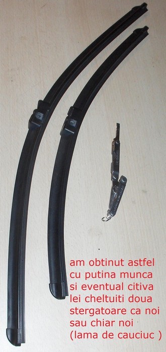

Salut,cine imi poate explica si mie cum se pot schimba lamelele de la stergatoare?Eu am luat doua stergatoare valeo,si leam montat.Le aveam pe cele originale Bosch.Stergatorul din stinga de la sofer,are suportul acela de plastic care vine prins in doua surubele.Am incercat sa montez suportul la stergatorul valeo dar acesta nu arelocas de introducere a suruburilor.Leam montat pe cele noi,dar parca venea mai frumos cu suportul de plastic.Nu se poate sa inlocuesc decit lamelele?Cum se scot?Se desfac din clemele alea metalice?
Este un DYI pe aici pe aria de Golf 4. In principiu e simplu daca sunt aerotwin: vezi capatul de lamela care nu se misca si il desfaci cu o surubelnita cu grija, ridici putin tablita care tine capatul lamelei fix, scoti lamela veche, tai si bagi lamela noua, apesi tablita la loc, pui capacul la loc si gata ai rezolvat. Atentie sa nu-ti dai cu surubelnita in degete cand scoti capacelul.

ansamblul stergatorului este format din brat si lamela din pozele mele.
Deci la ce te referi daca nu e vorba de lamele si nici de brat ?!
Forma bratului difera de la tip la tip ( tija bratului trebuie sa fie cit mai paralela cu suprafata parbrizului), lamelele trebuie sa calce perpendicular pe geam ( ma refer la sectiunea transversala ) = deci la ce te referi ?!

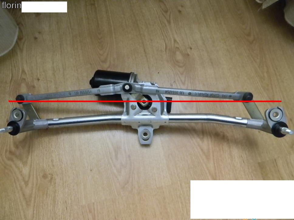

Am montat ansamblul cu motorasul vechi si ce sa vezi? Stergatoarele fac cursa in intregime dupa care mai fac vreo 15-30 grade si raman aproape de mijlocul parbrizului. Daca le pun mai jos lovesc in plasticul de protectie. Ce poate sa fie?
daca ai desfacut ansamblu si ai separat motorasul de el(ai facut treaba asta?).posibil la montaj sa fi gresit ceva.
Inseamna ce parghia care se fixeaza pe ax nu a fost montata corespunzator. desfa acea piulite cu cheie de 13, da de maneta sa se miste motorasul si apoi, dupa ce revine in starea de repaus, fixeaza si acea parghie, cu stergatoarele in pozitia de repaos.
Mersi de sfaturi. Maine ma apuc iar de treaba. ;)
cu motorul de stergatoare oprit dupa o cursa normala - la capat, parghille trebuie sa fie toate aliniate, cum e dunga rosie pe care am trasat-o pe poza. Piulita de prindere de pe ax, sa fie la fix sub ele.
