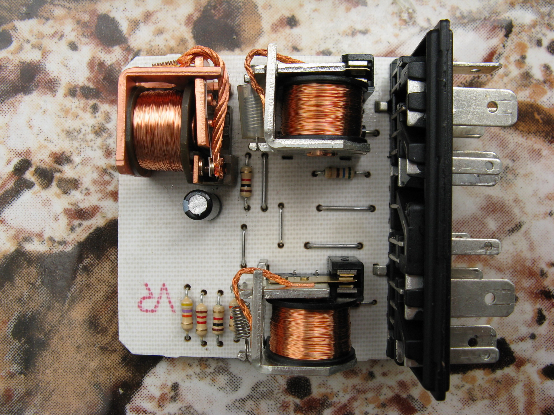

LE: Robby_GoW Eu tind sa cred ca totusi este releul. Daca ar fi de la maneta, ar reporni cand pornesti iar motorul. Plus ca releu este cel care este mai solicitat, in cazul blocarilor mecanice a mecanismului stergatorului (stergatoare inghetzate, etc). Motorasul de stergatoare absoarbe curenti mai mari in acest caz, ceea ce poate duce la deterioararea releului.
Modificat de hremus
ms hremus , luni ma apuc sa desfac bordu jos si schimb releul sa vad poate am noroc :P
Il poti desface sa vezi daca nu ai pastile topite.
marius1982.11
In momentul in care stergatoarele ajung in pozitia normala se aude un click sub bord? asta de fiecare data....
Daca da, e releul ;)
Spor la curatat.
E cel care e mai afumat el asa :hainoroc:
sa rezolvat problema baieti .. releul facea pe nebunu .. l am inlocuit ..acum merg stergatoarele poate sa ploua

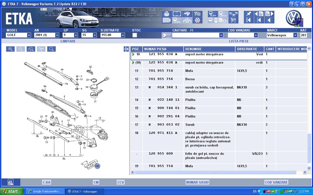

Intrebare referitor la schimbat stergatoare.
Eu am Bosch Aerotwin cu prindere de aia pe bolt laterala, anul trecut am luat un set cu 100 ron dar cel de la sofer a inceput sa-si dea duhul.
Am vazut in selgros stergatoare clasice Champion ptr Passat de 530 mm 2 bucati la 68 RON.
Eu ma gandeam sa iau un set de champion si sa le scot lamela sa o pun pe stergarul meu Bosch de la sofer si imi mai ramane o lamela pentru cand se uzeaza peste 1 an.
Stergatorul de la pasager mai am inca unul Bosch nou ptr ca acum 1 an nu l-am schimbat pe cel vechi pentru ca nu era uzat.
in ce fel isi da duhul aerotwin-ul?si au am aerotw si au inceput sa lase dare destul de mari,am curatat lamele cu WD40 si acum sterg foarte bine
Interesanta idee ta chiar o sa incerc astazi sa le dau jos si sa le curat si eu cu ceva sa vedem daca se imbunatateste situatia.
Iti dai seama ca si mie mi se pare dubios sa ma fi tinut doar 1 an.
bbogdanmircea, de ce sa te chinui sa cumperi nu stiu ce stergatoare si sa "recoltezi" cauciucul lor, cand se gaseste de cumparat doar cauciucul pt lamele AERO, pe original.
si costa doar 28 lei bucata... adica 56lei ambele.
LE: Codul este 1K0 955 429 B
