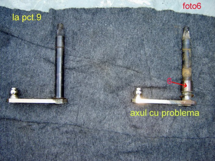

Am facut si eu operatiunea, de ceva vreme stergatoarele mergeau foarte greu. A fost ceva de munca, mai intai pentru a scoate bratele stergatoarelor (neavand presa, am dat cu spray degripant acolo timp de vreo 3 zile :) ). Apoi, cele doua axuri erau complet intepenite in camasile alea, nu am putut sa misc decat unul un pic cu mana, moment in care a intepenit si ala total. Am incalzit si eu la aragaz (foarte mult a trebuit) pana sa reusesc sa le scot. Ce am gresit eu (asa ca recomand atentie la asta) e ca am batut destul de tare in capul axurilor ca sa iasa din camasi, lucru ce a dus la stricarea capului filetului. Am rectificat si asta pana la urma si acum e totul in regula, dar am mai pierdut ceva timp. Nu am gasit nicaieri oringuri dinalea mici, asa ca am pus si eu vaselina grafitata din belsug prin zona, sa vedem cat or tine. Data viitoare cred ca schimb ansamblul.
Cum sa incalzesti pe aragaz ? N-ai stiut de garniturile alea de cauciuc ? Daca pleci cumva la drum si vei folosi stergatoarele intens, lagarele se incalzesc, vaselina se scurge..............urmarea o intelegi tu. Cauta la magazinele de piese de schimb pentru tractoare, set garnituri pentru sistemul hidraulic, acolo gasesti si garnituri de marimea celor din lagarele mecanismului de stergatoare ;)
Despre care garnituri vorbesti? Singurul cauciuc pe care l-am vazut erau cele doua oringuri, din care unul era rupt iar celalalt dezintegrat. In interiorul camasii mai erau doua bucse din alama, iar la baza axului o saiba metalica. Altceva nu am vazut si nici a cauciuc ars nu a mirosit. Am urmat pasii din DIY-ul de pe sectiunea articole postat de alex_, si el precum altii s-a folosit de argaz si nu am vazut nicio referire la garnituri de cauciuc. Deci, pot spune ca n-am stiut de garniturile de cauciuc. In poza asta (pusa de alex_ in DIY), daca am ales-o bine, imi poti spune cam pe unde ar fi trebuit sa fie situate? Eventual mai desfac o data si rezolv problema definitiv.
Oring e denumirea in engleza a garniturii :) N-ai cautat bine in topic, am spus de inca doua ori ca se gasesc garnituri de aceeasi marime. Garnitura rupta este de fapt motivul griparii initiale a stergatoarelor tale.
