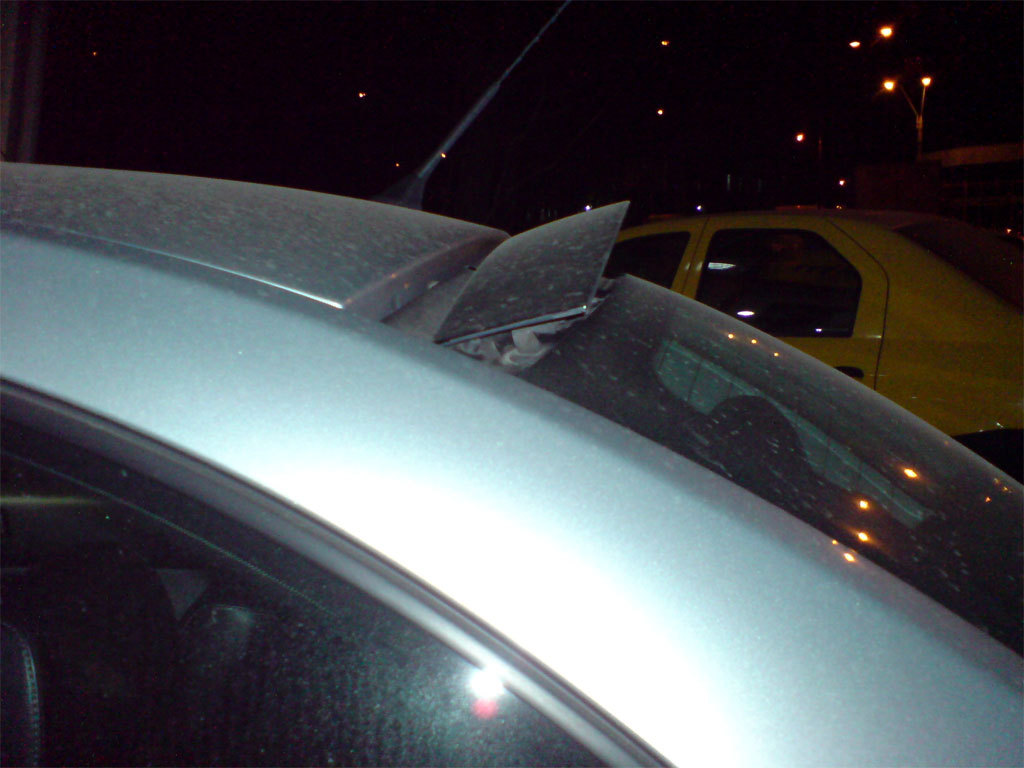

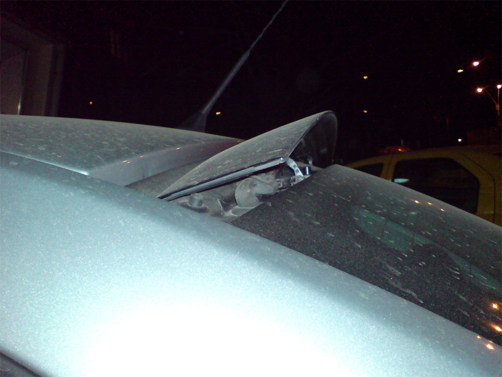

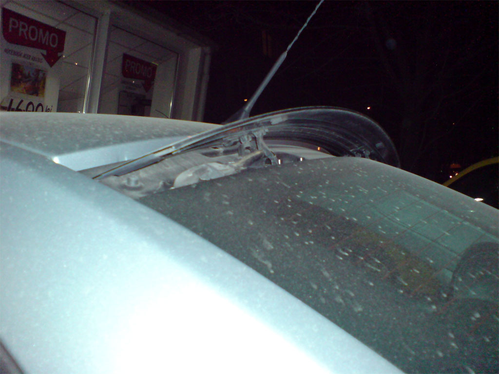

Evrika ! ! ! Am reusit sa descopar butonul magic in sfarsit. Ma refer la butonul care face ca eleronul din haion sa se ridice manual adica la viteze mai mici de 150km/h. Am atasat pozele drept dovada :blink: Scuze pentru jegul de pe masina, dar nu am apucat sa il mai spal pe Gras, eram prea entuziasmat ca am descoperit BUTONUL :P O sa mai revin cu niste poze facute ziua!

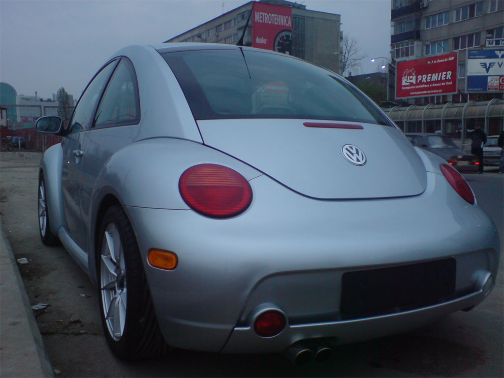

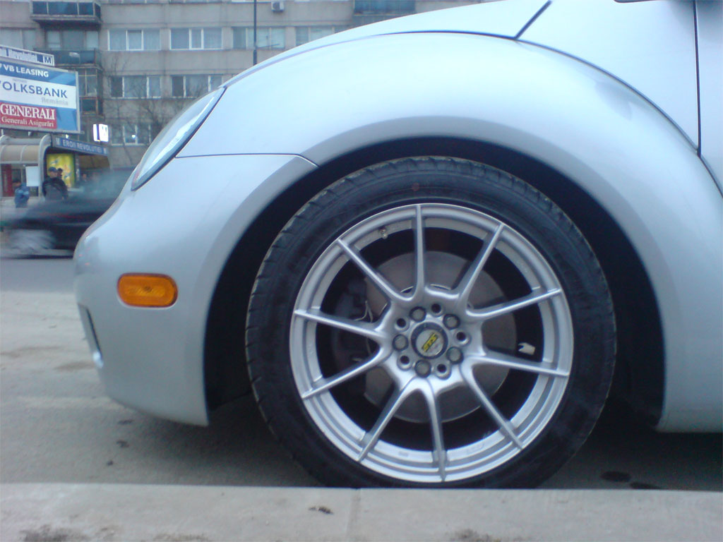

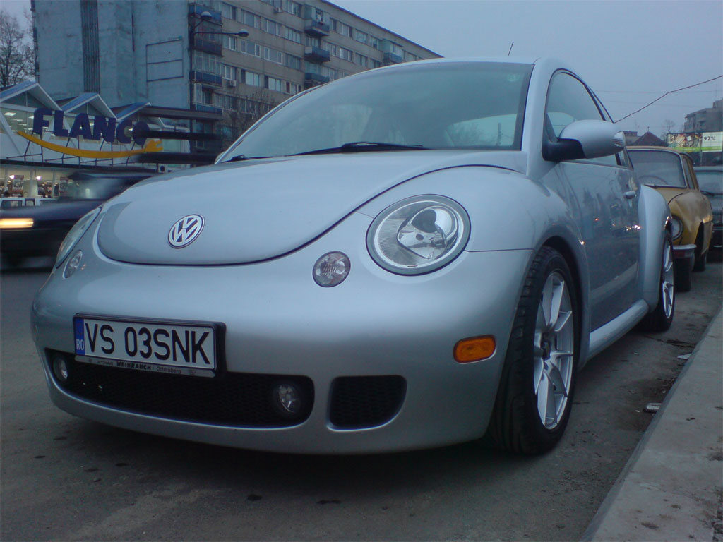

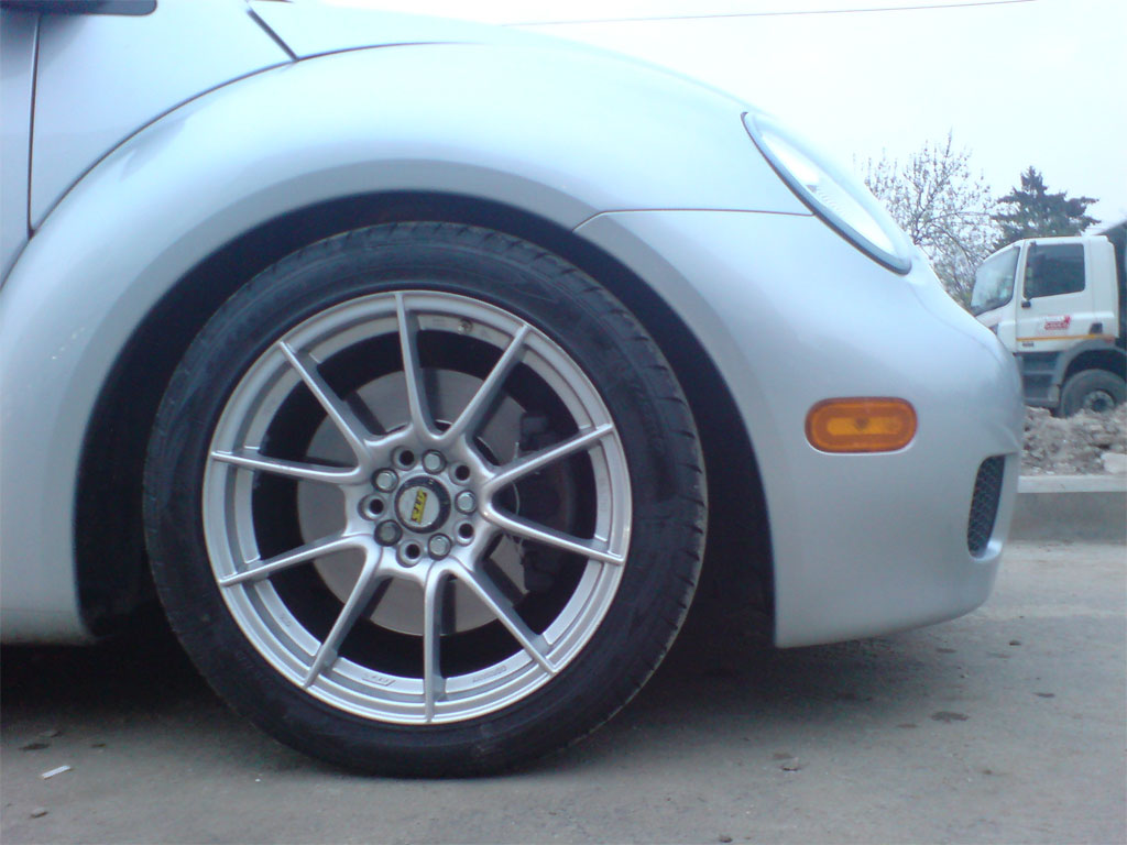

Din ciclul Borbet-urile e grele, mai usor e cu Spuerlight-urile, m-am hotarat sa ii schim jantele Grasului! Am atasat cateva poze facute cu telefonul, urmeaza niste poze calumea in weekend. In poza cu spate se observa trend-ul fara numar (numberless) pe care l-am pornit :) . Din pacate numarul din spate nu a mai rezistat presiunii si a cedat impreuna cu suportul de numar si holsuruburile in care era prins. Apropo, exista suporturi de numar cu VWForum ?
Despre alegere trebuie sa va spun ca am facut-o datorita diferentei de greutate dintre jante, dar si datorita aspectului. Am vrut da rup un pic liniile curbe ale masinii cu un set de jante spitate. Diferenta de greutate e de luat in seama, Borbet Design T-urile au 9,5 kg pe 16' in timp ce ATS-urile au undeva intre 6,6 si 7 kg pe 17'. Manevrabilitate s-a imbunatati, impreuna cu stabilitatea. Bine nu aveam probleme nici inainte din cauza setup-ului suspensiei. Oricum masina se tine mai bine pe curbe luate in viteza, scopul pentru care le-am si pus.
Ca si anvelope am optat pentru Good Year Eagle F1 GS-D3 pe 225/45/17. Sunt multumit de anvelope, zgomot redus la rulare insa tot rup aderenta in conditii de acceleratie maxima, in prima, a doua si chiar a treia treapta. Am facut vreo mie si ceva de km cu anvelope, ar trebui sa fie optime acum, ca si aderenta. In opinia mea sunt peste Conti Sport Contact 2-urile pe care le aveam inainte si pe care o sa le vand impreuna cu jantele.

Aha deci aia e !!! Eu ma uitam dupa numar si nu vedem nimic in spate :D

PS unde e butonu ??:)
