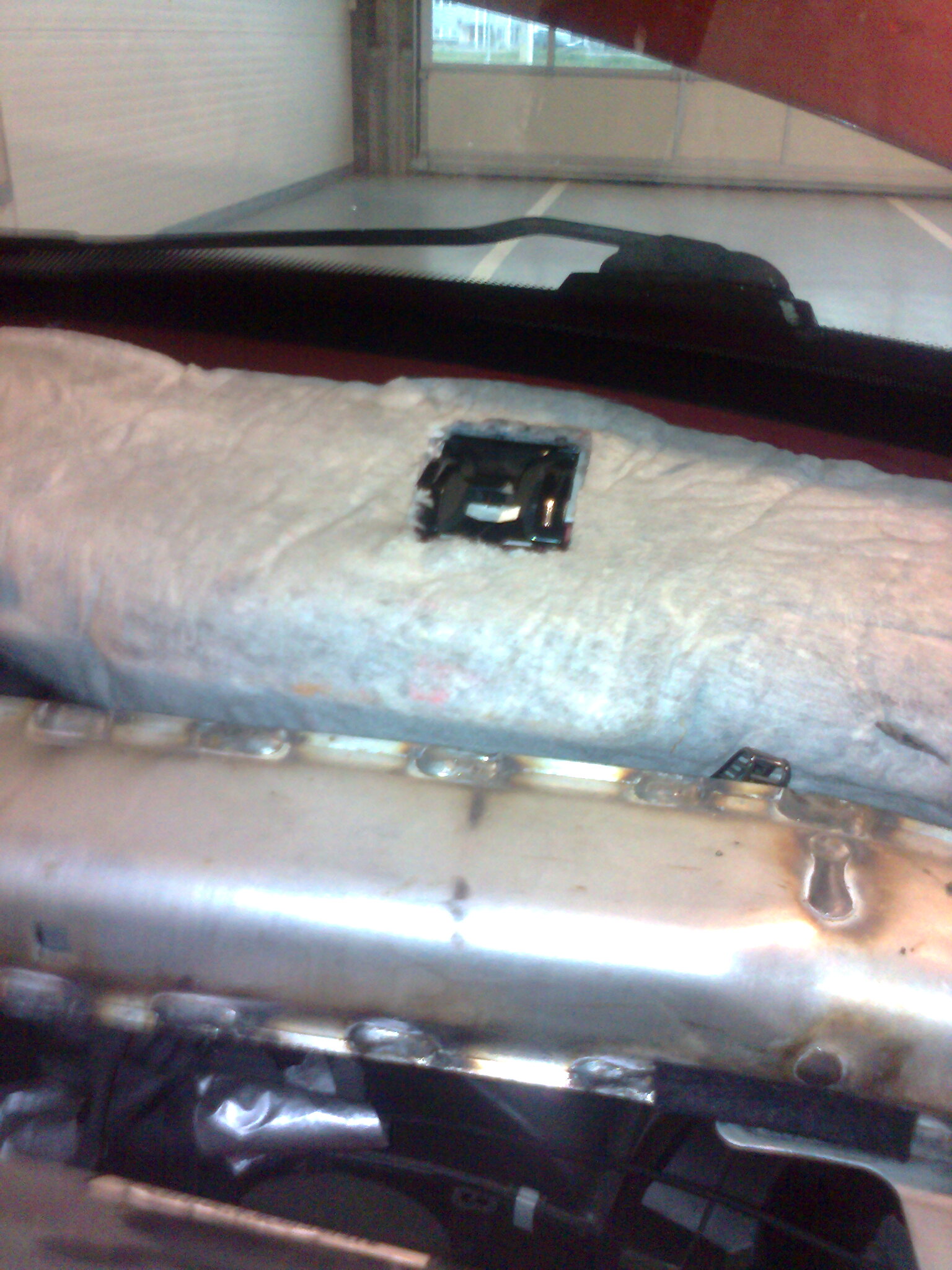

trebuie sa il dai jos (operatie destul de costisitoare) iar in partea de mijloc spre parbriz sunt doua locasuri de plastic care intra in doua cleme metalice.Acolo din fabrica este prinza un fel de banda adeziva panzata,care in timp datorita temperaturilor si starii "excelente" a drumurilor noastre se tocesc.Ca si rezolvare lipesti peste ele doua bucati de cauciuc subtire (ex:decupezi dintr-o bucata de camera de bicicleta).
Este o problema frecvent intalnita la golf/bora/passat.

acele cleme au facut ravagii si la mine...clemele care tin bordul...sund 2 cleme. Se demonteaza bordul si se pune la cleme banda dublu adeziva cu burete si nu mai scartie nimic apoi...nici o bataie
alte poze
post-35084-0-18379300-1313081575_thumb.j
post-35084-0-34652400-1313081641_thumb.j
post-35084-0-71614600-1313081650_thumb.j

Eu sunt sigur ca problema cu bataia in bord sau scartaiele sunt de la 2 cleme de sub bord care se slabesc in timp.acelasi lucru l-am avut si eu si nu am putut rezova problema pana nu am dat bordul jos si am strans clemele alea 2.
