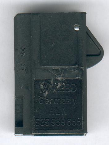

Iata ca switch se gaseste si la reprezentanta exact de care ne trebuie noua la usi. Are codul 535,959,665 si e....stupoare 6,44 euro fara TVA, deci 32 ron cu totul la 4,18ron/Euro. :(
Modificat de vicius_the_one
Asta seamana cu orice, numa' cu switch-ul nu. Cel putin din pozitia asta.
