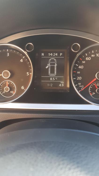

Azi am întîlnit un fenomen ciudat. Dacă nu e cheia in contact apar km. Dacă porneste masina dispar km si nu apare activare tempomat cu toate ca acesta funcționează normal. A fost făcută a 2 cheie la un meseriaș. Chestia e ca si cu cealaltă cheie face la fel. Sa fie desincronizata cheia?
Cheia nu e invatata cum trebuie - nu vezi ca apare 1-2  (1 din 2 chei)
Mergi inapoi sa iti faca ce trebuie.
Du-te la Terabyt in Cluj si iti rezolva el
Nu ai fost pe maini bune.
