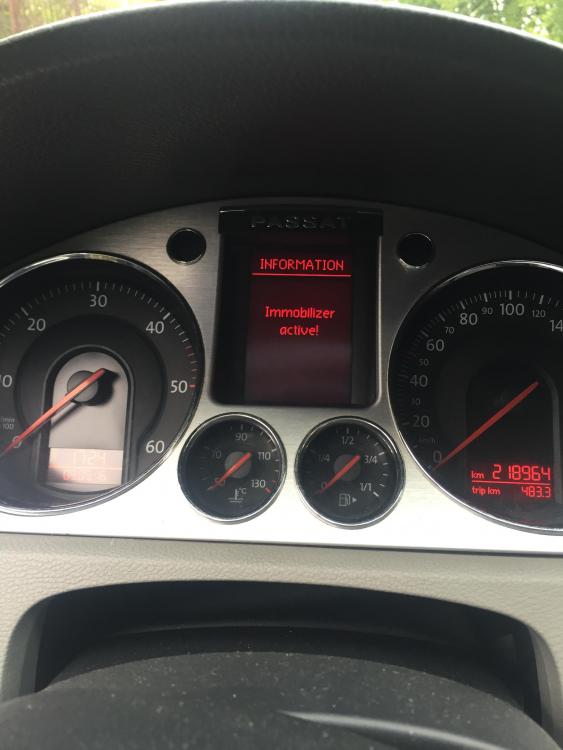

Va salut colegi! Am si eu o problema cu una din cheile de la mașina ( Un B6 din 2006 ) si anume:  nu pot decât sa o deschid sau sa o inchid.... Pot rezolva asta singur cu vcds-ul sau trebuie sa fac o vizita la reprezentanta...
Nu poti sa rescrii cipul cu vcds-daca la asta te referi.
La asta ma refeream...si atunci nu imi rămâne decât sa ma duc la reprezenta?
Multumesc de răspuns
Cheia este a masinii? pune un print screen a grupului 002 din adresa 25 cu cheia care nu iti merge.
Nu cred ca este a mașinii pt ca imi este afișat  mesajul ce apare in poza atașata cand încerc sa pun contactul, deși cu cheia respectiva pot sa închid si sa deschid mașina
F l o r i n
cel mai probabil, cel care ti-a vandut masina, ti-a dat o cheie de la alta masina, la care telecomanda a fost adaptata/invatata pe masina ta - pe modulul confort. DIn acesta cauza nu porneste cu ea.
Daca este asa, reprezentanta nu are cum sa te ajute.
ovy_mada roaga pe cineva cu un vcds sa te ajute, pune un print screen a grupului 002 din adresa 25 cu cheia care nu iti merge sa fim siguri.
