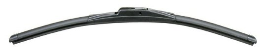

Salut, ca tot au inceput ploile am zis sa fac o treaba buna... mi-am luat stergatoare, ca cele de erau pe masina(bosch) scartaiau. Problema este ca dupa ce le-am schimbat, am dat de aceeasi problema SCARTAIE!! m-au inebunit. Am crezut ca sunt de proasta calitate ca doar am dat vreo 20ron pe 2buc, si mi-am luat altele(ca cele din imaginea alaturata) cele mai bune, recomandate de ala de la piese auto, le-am montat si aceeasi problema.. scartaie si lasa dungi pe geam.
Ce sa fac, ca daca iau altele dau de aceeasi problema cu siguranta. Este oare de la bratul de fier, s-o fii stricat arcul ala?de mentionat ca scartaie doar cel de la sofer, ala din dreapta e ok si cu lamele inversate.
Vreo solutie, ca nu vreau sa schimb bratul ca stiu ca ma costa mult cineva mi-a zis de vreo 150ron :)
