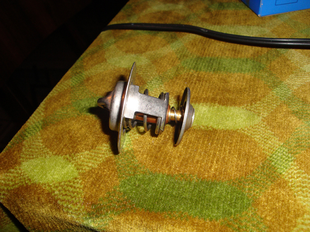

PAI II OK DACA MAI AI CELE DOUA SURUBURI SI DACA S-AR FI DESFAUT.AU IESIT AFARA IMPREUNA CU BUCSA FILETATA.A TREBUIT SA PUN 2 SURUBURI DE 6 CU PIULITE SI SAIBE. ESTE DIFERENTA DOAR DE 3GRADE.TOTUSI LA 100-102 GRADE TREBUIE SA DESCHIDA.

Asta nou l-am verificat cu un aparat de masura cu sonda de temperatura. Incepe sa deschida la 87 si la 100 e deschis aproape complet.

termostatul vechi nu e wahle ca e BTT
ARE CODUL 030 121 113. ACUMA PE MASINA AM BTT 87 GRADE, NU ARE NICI UN COD STANTAT PE EL.SA IAU WAHLE? BTT N-AS MAI LUA DIN CAUZA CA AM UNUL SI NU FUNCTIONEAZA.

Am inteles, cumpara un Wahler de 84 C si ai sa vezi ca nu vei mai avea probleme :)
In consecinta am urmat sfatul lui mihai15mai, caruia pe aceasta cale ii multumesc frumos, si am cumparat termostat Wahler 84 grade.L-am montat si am facut probe cu masina , dar pe loc, de 2 ori in zile diferite si am constatat urmatoarele:
-temperatura ajunge la 90 de grade,sta ceva timp acolo dupa care aproape de 100 grade porneste termocupla si revine chiar un pic sub 90.
-termostatul deschide la temperatura la care trebuie ( acu aproape de mijloc intre 80 si 90 ).
