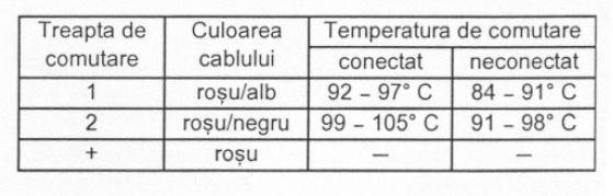

Nu stiu unde ai citit tu de treapta la 107, e foarte mult. Exista doua tipuri de termocuple pentru motoarele noastre de pe golf3:
- simple cu plaja 95-84 grade, cum au majoritatea 1.4 , 1.6
- duale in 3 cu pini cu plaja in doua trepte 95 -84grade si 102-91grade pentru motoarele mai mari
Te rog fa un print la catalogul ala de pe care ai citit, ca tare sunt curios sa vad daca scrie ce sustii tu.
Oricum o temperatura de 100 de grade nu e indicata. :) Nu sustin ca e neaparat criminala pentru motor dar ceva nu e in regula de sta la 100 :) Cel mai probabil radiatorul e ceva mai infundat sau termostatul nu deschide cat trebuie sau a3-a varianta sa fie termocupla care isi face de cap si cupleaza mai sus la 107 cum zice catalogul tau ;) .

La o temperatura a lichidului de racire intre +92
