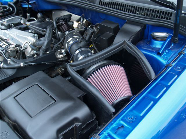

2) sunt interesat sa ii pun admisie  cold air intake . E mai bine ca sistemul sa fie cu furtun care sa aduca aerul rece de la grila? Nu vad asa modele pe piata, doar in cateva poze pe net. Sau sunt ok si cele care se ""termina"" direct cu filtrul conic sub capota?

1) cauta ZZtuning. sau direct de la forge. sunt cele mai bune. dai un ban dar merita.
2) cauta pe seatcupra.net, cum si-au prelungit unii admisia pana in spatele farului. teoretic merg si cele conice direct din compartimentul motorului, dar firma cu renume. de la un tuner bun. sunt si firme care fac admisii complete (gen EVOMS, forge, APR).  de genul asta, sa zicem

Eu personal mi-am facut ceva de genul pozei de mai jos, insa cu tubulatura din inox(din turbo pana in MAF)
Daca nu vrei asa si ai un sudor bun si ieftin, iti poti trage tubulatura pana jos in bara, unde sa iti pozitionezi filtrul de aer. Asta daca vrei neaparat sa traga aer mai rece.
