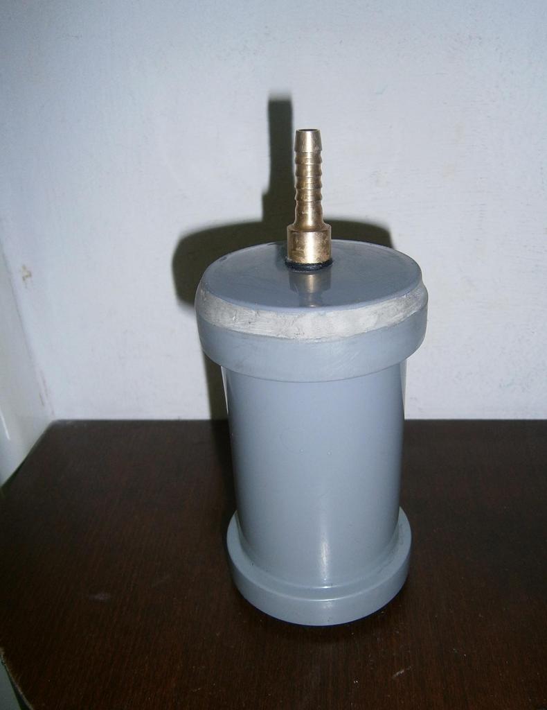

Asta nu prea e adevarat, din pacate. La cele doua 1.8t-uri care le-am avut pana acuma, cu vreo 10 leak-uri totalizate impreuna, la NICI UNUL n-a logat eroare. Probabil ca daca e un leak imens (gen furtun sarit) atunci logheaza, dar la vaccuum-uri, dv spart, furtune pcv, chiar si la racordul metalic de la charge pipe spre intercooler...nimic! Acelasi comportament l-am observat si la 1.8t-urile prietenilor, n-am vazut inca nici unul care sa fi avut erori logate, dar daca testam la presiune, scapa pe undeva sau, de cateva ori, auzeam clar la pedala cum sufla.
Deci trebuie facut boost leak test (treaba de 5 min) si vazut care e treaba.
p.s.: eu testul cu ambreiajul nu l-as face, nu de alta, dar risti sa-l prajesti pe loc.
Modificat de jmf
Cu un boost leak test vad si vacuum urile daca sunt ok? Inclusiv acele valve unisens???
Doar daca sunt sparte si comunica cu "exteriorul" :)
E ok, asta si vroiam sa aud. Valvele alea le desfac si le verific pe fiecare in parte: sa permita aerului sa treaca doar intr-o parte.
Multumesc pentru confirmare!
Am construit cu 15 lei "marele dispozitiv :D
post-99224-0-40751100-1351547664_thumb.j
