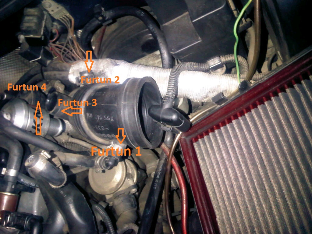

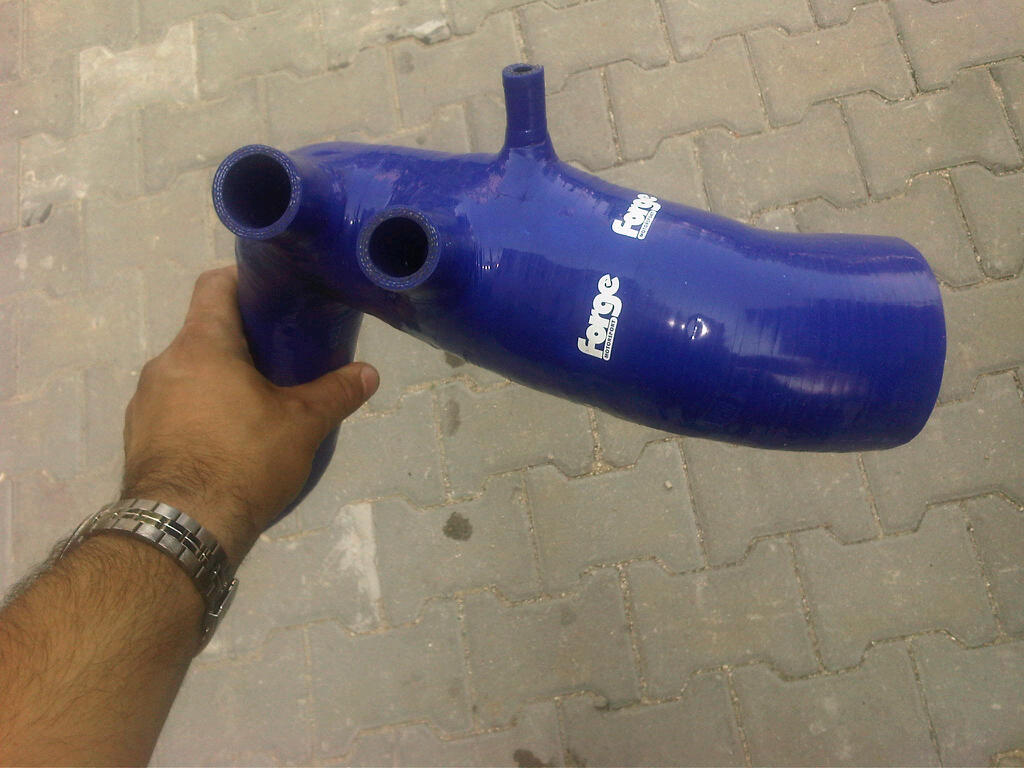

Am luat de la colegul forumist PaulMig un furtun de silicon FMGOLFIND, de la Forge. Astazi cand am incercat sa il montez, am dat de doua probleme mari, si nu l-am mai montat.
Prima ( care teoretic are rezolvare) - in locul unde teoretic se prinde furtunul de turbina, se termina cel original cu o tubulatura de aluminiu, prinsa de turbina cu o flansa si doua suruburi. Am inteles ca trebuie data flansa aia jos, si ramane o buza de la turbina pe care intra furtunul asta, si se prinde cu un colier. E adevarat? E suficient spatiu de prindere pentru furtunul nou? Ce colier ar trebui sa pun ca sa tina acolo?
A doua, si cea mami grava. Furtunul original, in partea de sus unde se prinde de filtrul de aer are 4 orificii - N75-ul, Epurator ( sau ce e valva aia de dupa DV), DV-ul si un vacuum care vine dinspre rampa de alimentare. Cel de la forge are numai 3. Si aici s-a oprit socoteala. Are cineva idee care e faza? Se face vreo adaptare...ceva? Sau pur si simplu pentru AUM trebuie alt furtun? Teoretic, pentru AUM e FMGOLFIND...
Am pus si doua poze cu cel original si cu cel de la forge.
Are cineva idei?

da, eu l-am prins cu colier, un colier mai rezistent, din ala de se prinde cu surub cu urechi (nu stiu denumirea tehnica)...dar cred ca merge si un colier normakl, prins bine.
legatd e prob a doua..nu stiu poate fi diferit la tine fata de cum e destinat furtunul. pe site la FORGE sunt diferite codurile intre asta si ce-ti trebuie tie? ia google-ti in images cele 2 coduri...si vezi daca difera imaginile...
Am scris acum si la forge. Teoretic, cred ca se poate face un T sau ceva...dar mi se pare foarte ciudat.

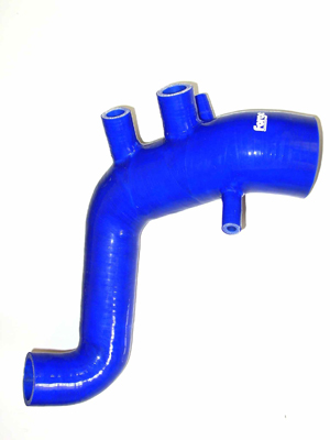

Pe site la forge, FMGOLFIND este cel din poza atasata. Si vad ca nici asta nu se potriveste, ii lipseste stutul ala de langa conexiunea catre turbina. La mine trebuie sa existe si ala, si furtunul pe care il am acum il are.
Nu lipseste doar ca nu se vede din pozitia aia, e "in spate"...
In poza pe care am pus-o eu, daca te uiti umbra e foarte mica pe langa el. Sincer cred ca exista o varianta care nu are ala din spate. Am scris si la Forge, astept sa vad ce zic si ei. ORicum au balbait-o, ca prima oara au zis ca e FMGOLFIND( lui Paul MIG) - si ca de aia nu i se potriveste, dupa aia alta persoana mi-a zis mie ca e FM180IND si ca de aia are un port in minus.
LE: mi-au raspuns cei de la FOrge, sec : "Hi Andrei
The hose you have is definitely the FM180IND so the bag has been labelled incorrectly!
You need the FMGOLFIND in your engine!
Best Regards
John Withers"
LE LE: Mi-au raspuns din nou, dupa ce i-am intrebat ce ma sfatuiesc sa fac. Au recunoscut ca au gresit..si se pare ca imi trimit pe cheltuiala lor alt furtun. Va tin la curent :)
