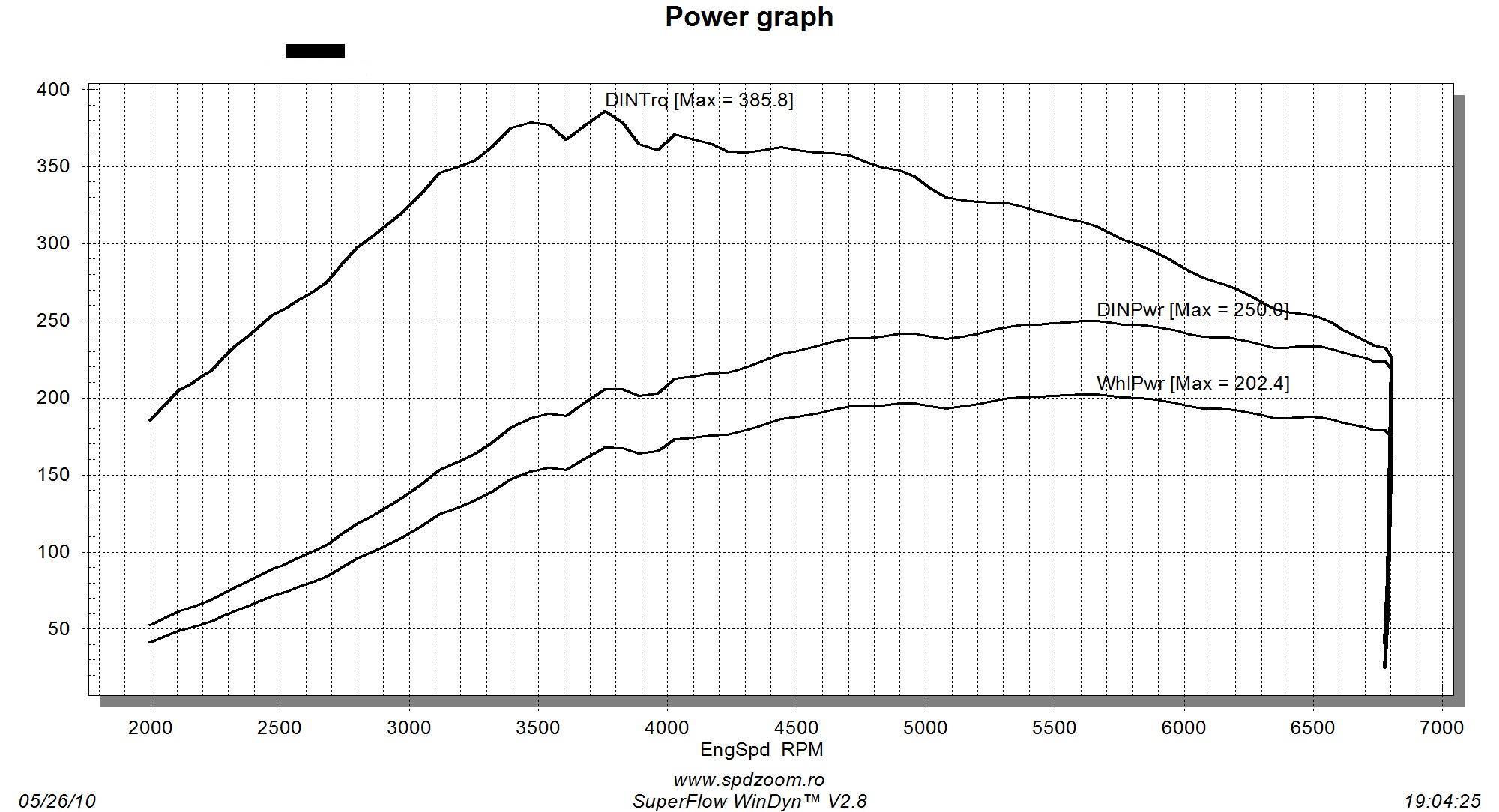

Acesta e graficul de la un Golf 4 GTI 1.8T k03 cu Revo stage 2 . Masina are evacuare, intercooler si BMC CDA. Pompa din rezervor nu functiona la capacitate maxima, lucru de inteles avand in vedere ca masina are o anumita varsta si peste 200.000km. Masina a dat 250cp, dar o vom masura iarasi cu pompa noua si noile setari.

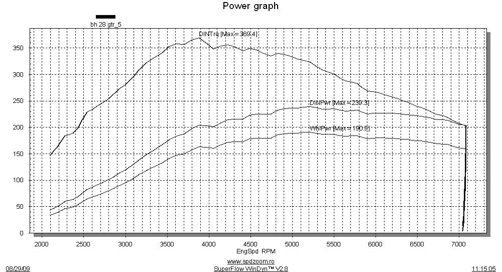

Si acesta e graficul meu pe cand aveam BMC CDA, intercooler, evacuare stock cu decat ( 239 cp )
