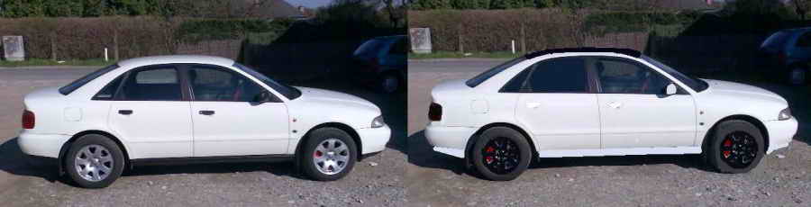

mihai_urotiorc
Vara asta imi fac masina asa....ce parere aveti?
