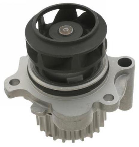

Cat priveste pompa de apa, e destul de simplu. Daca iti schimbi distributia la dealer cu piesele lor, le spui clar ca vrei pompa cu elice metalica, altfel nu iti faci distributia la ei. Daca iti cumperi tu setul de altundeva, la fel, le zici sa iti dea pompa de rigoare :))
Pentru masina/motorul din semnatura asta e pompa:
06A 121 011T Graf or Hepu Water Pump with Metal Impeller
Si Graf si Hepu sunt produse de aceeasi firma deci oricare din ele e la fel de buna.
