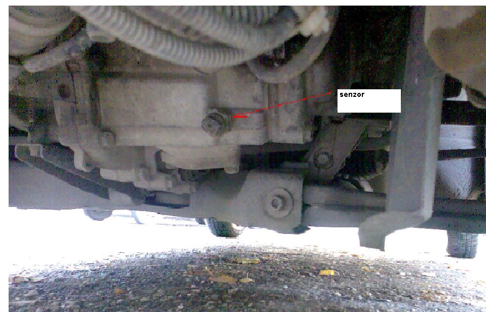

Rugaminteea mea este daca stiti cumva de la ce este senzorul din imaginea de mai jos,deoarece la mine este neconectat iar firele izolate cu banda.
Intrerupatorul pentru luminile de mers inapoi. Probabil masina ta a suferit vreo avarie si acelui intrerupator care vine insurubat in cutie i-a fost sparta mufa si cine-a reparat masina n-a mai catadicsit sa cumpere alt intrerupator. Sunt curios: n-ai remarcat pana acum ca nu iti merg luminile de mers inapoi?

Multumesc frumos pentru raspuns.
Este foarte adevarat ca la mersul cu spatele nu se intimpla nimic :lol: .Nici prin cap nu mi-ar fi trecut ca senzorul acela e raspunzator pentru luminile pe spate. Am sa incerc sa lipesc direct firele fiinca mufa care venea in senzor nu mai este.
Inca o data ......Multumesc mult !!!
Cu placere. Ai insa grija ca lipiturile tale sa fie totusi solide pentru ca sunt supuse vivratiilor... Mai bine intreaba la Skoda cat costa acea sonda si inlocuieste-o cu totul. Mi se pare ca e maxim 30-40RON. Si-ar mai fi si mufa de pe fire (cu tot cu pini si 20cm de cablaj) inca vreo 10lei.

Azi dimineata am constatat si eu ca nu imi mai merg luminile la mers inapoi. Probabil de la ploaia de vineri, cand am mers aproape toata ziua prin baltoacele, baltile si lagunele din Bucuresti. Trebuie sa ma bag pe sub ea sa vad ce s-a intamplat. Poate a sarit mufa, s-o fi rupt vre-un fir ...
