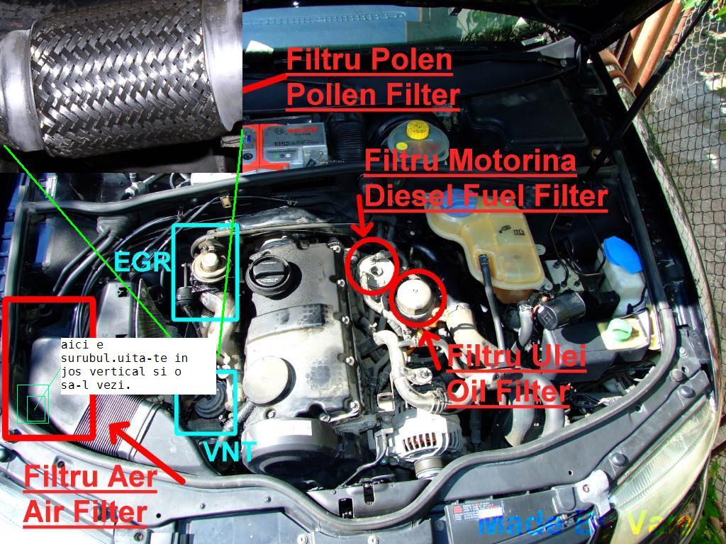

Claudiu 21 sub far nu este nici un surub care sa-l tina.Practic farul e prins in 4 suruburi (2 deasupra si 2 in spatele lui).Ti-am atasat o imagine cu zona unde e surubul care ar trebui sa tina partea de jos.Daca lipseste de acolo surubul inseamna ca aia e buba.Daca nu atunci incearca sa-l misti,poate e slabit sau poate e stricat filetul.Zona care te intereseaza e marcata cu verde si e in patratul rosu de la filtrul de aer(scuze dar alta imagine nu am) si un text deasupra lui,acolo ar trebui sa fie surubul.Uita-te vertical in jos si o sa-l vezi.Sper sa te ajute.Multa bafta

Am gasit topicul de mai jos ...se pare ca pana asta i-mi trebuie...am incercat cu o surubelnita bagata acolo...sa vada daca da rezultate....nu s-a mai miscat.....o sa cumpar pana asta si daca tot sunt probleme...tot trebuie sa meg la service pentru placutele de frana...

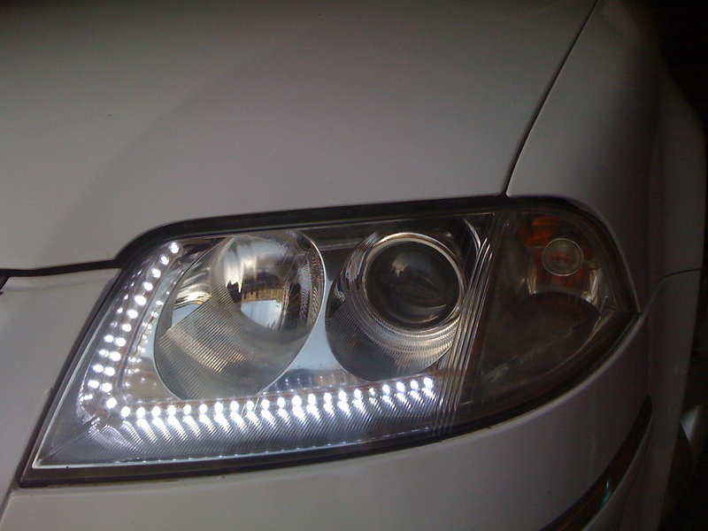

 Am vrut sa imi pun si eu leduri in far cum a facut Laurenti Utiu...Laurentiu poti sa imi spui cam cat rezista ledurile cam cat timp...si daca se ard poti sa le schimbi?:D multumesc
Laurentiu Utiu
Nu prea iti recomand "operatiunea" asta sa bagi banda de leduri in far. Cel putin nu tipul asta de banda. Caci se ard repede pe cate 3 becuri. Adica 3 leduri lumineaza, 3 nu....si tot asa. Pe mine m-au tinut vreo 6 luni. Dar daca vrei sa le schimbi (dupa ce s-au ars) trebuie sa desfaci iar farul. Sa dai din nou jos sticla de la far ceea ce e destul de migalos. Eu in locul tau nu mi-as bate capul. Bineinteles, daca gasesti ceva banda de asta de calitate buna sa nu se arda repede atunci poti incerca. Eu am cautat dar nu am gasit nimic....Uite aici vreo 2 poze....
post-55955-0-48287400-1375265470_thumb.j
post-55955-0-38041800-1375265482_thumb.j
Multumesc pentru sfat si pentru poze.. :D io am farurile matuite si am un far care are rupta o cleama ,dar sticla ii buna,si m-am gandit sa schim sticla(plasticu)cu cel matuit si sa pun si leduri.. :D am sa caut  sa vad daca gasesc ceva bun..
Modificat de Dracusoru
Laurentiu..pot sa pun sticla de faruri daylights pe faruri sotck?doar sticla si cuprinde, si ledurile?:D
Laurentiu Utiu
Sincer nu stiu. Incearca. Dar daca faci treaba asta atunci etanseaza bine sticla de carcasa deoarece daca nu e etansa atunci farurile se vor aburi.
