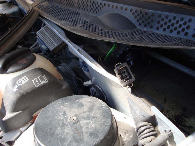

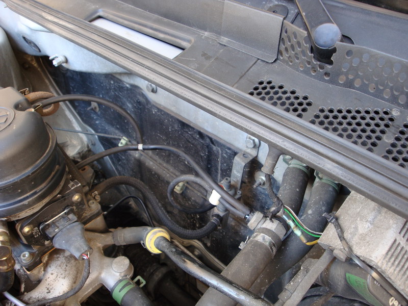

Cristi Sacalul
Buna,
Spuneti-mi unde se afla senzorul de temperatura al apei.
Am mai observat ceva la masina ca scoate stropi de apa pe esapament.
Am atasat pozele cu improvizatia respectiva care era acolo de cand am luat masina.
Masina este adusa din germania( am luat-o din targ ).
In ultimele poze se vede si o mufa care nu mai este conectata la nimic. La masina mea este conectata. De la ce este?
completare poze
poz
Daca nu ma insel, acea improvizatie are rolul de a "iriga" cu apa calda baza corpului de injectie ca sa ajute aerul aspirat de motor sa se incalzeasca mai repede.
Senzorul de temperatura are o mufa cu 4 pini, patrata, si se afla sub delcou in partea fata a motorului, vezi ca senzorul trebuie sa aiba un inel colorat pe el.
