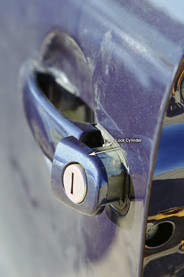

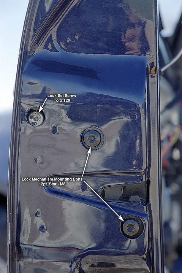

Ieri mi-am montat kitul la geamul electric. Am desfacut broasca din cele doua suruburi laterale si am reusit sa scot switch-ul. Broasca nu am reusit sa o scot de tot. A ramas prinsa in cablul care deschide usa din interior. Cum se desface? Switch-ul are butonul uzat. Nu am avut cu ce sa-l schimb. Pe excentricul care actioneaza switch-ul am gasit o banda de plastic care s-a deslipit. Sa o dau jos? Dupa montare geamurile electrice merg, alarma se armeaza cand actionez inchiderea centralizata insa imi ramane usa de la sofer descuiata. O inchid din cheie. Si pana acum switch-ul era defect dar usa se incuia la punerea alarmei. Azi vreau sa-i fac si o diagnoza, insa programul VCDS 10.6.4 nu vede totul. Zice ca nu am licenta. Are cineva un program mai complet? Am interfata VAG 113 ( chinezeasca, cred ).
Multumesc anticipat
Scoate butucul si apoi ajungi la cablul de deschidere. taie acea banda de parghia de actionare si apoi schimba switchul.
Modificat de Al Bundy
Cum se scoate butucul?
Cred ca ti-ar fi de ajutor:

La skoda fabia sunt doua gauri mai mici pe lateralul usii. Sunt suruburu in ambele pentru a da jos butucul?
NU, doar in una.
