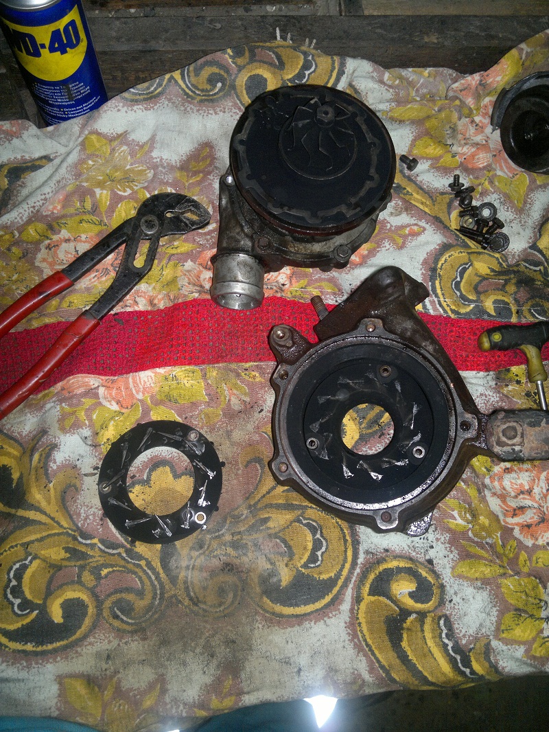

Salutare tuturor, si masina mea intra in limp la 2800 de ture,avand 300.000 merita o curatare iar ce am gasit inantru mi-a confirmat suspiciunea.Totusi dupa curatare nu am scapat de limp,trage mai bine dar in a patra pe la 3000 tot intra,intrebarea mea este de unde as putea achizitiona un cablu si soft vagcom?Mersi anticipat.

Dupa curatare ai refacut si planeitatea la vane? E posibil daca nu ai refacut planeitatea sa agate geometria ?
Nu am refacut planeitatea,dar pana la urma dupa un drum mai lung s-a revenit la normal,acum trage perfect.A fost prima incercare dupa asamblare pe o portiune de vreo 3 kilometri,posibil a mai prins motorul ceva noroi si de aia intrat in limp mode.Turbina nu era foarte murdara,mai urat era admisia si valva EGR.Oricum,mersi pt raspuns.
Ca mentenanta pentru turbina, iti recomand periodic in trepta a treia sa o duci in acceleratie in jur de 4000 ture pentru cateva secunde. Dar numai dupa ce motorul a ajuns la temperatura optima de functionare la 90°C.
