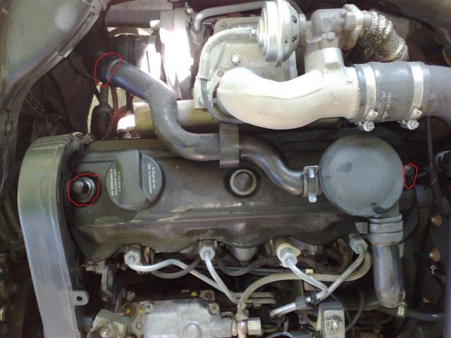

dupa drumul pana la mare si imprejurimi de 900 km cu viteza maxima de 145 incarcat, am observat cand am ajuns acasa ca masina nu mai plafoneaza, bucuros pana la cer in inapoi schimbam a 3 a numai pe la 3800-4000 ture...asa vro saptamana..azi am decis sa arunc si eu o privire la motor si surpriza..ulei pe la niste capacele si un furtun.
am incercuit acolo sper sa imi spuneti daca e normal sau nu. la furtun nu este colier de strangere, iar la capacelele alea, tacheti cred, daca apas pe ei parca scoate ulei...e grav??
app, apa in borcanas era sub nivel...
am luat nivelul de ulei si e cu un mm deasupra gradatiei de minim...ulei schimbat acum ~4500 km.

Off Topic : Motorul are o varsta la fel si garniturile de pe el. Unde ai incercuit tu am intampinat si eu probleme asemanatoare, am inlocuit garniturile cu unele noi (fosta masina a fost un golf 3 cu motorul identic). Prin furtunul ala ies vaporii de ulei de la culbutori si cam se exercita ceva presiune nu foarte mare dar exista. Din cauza caldurii si a batranetii s-a largit acolo furtunu si nu mai are aceeasi elasticitate iar vaporii care ies din motor se pot strecura foarte usor pe acolo.La faza cu scazutul uleiului e ceva normal la motorele diesel dar nu foarte exagerat, uleiul ala lucreaza la temperatura mare se mai evapora si el un pic plus uzura la turbo poti pierde si pe acolo pe la ax chiar mai poti pierde pe la garniturile de la supapae daca sunt uzate deci pt pierderea uleiului sunt multe variante posibile.

1, capacelele alea 2 tachetii se pot repara doar cu o garnitura?
2.e grav?din ce am inteles e ceva normal insa nu prea grav...k?
ai moi jos in foto tot ansamblu care vine acolo. In ce sens te referi sa fie normal cu consumul de ulei?

ms colegu de ajutor cu schema, chiar acum vroiam sa te intreb legat de garnituri..
am mers mai sport zilele astea si asa a inceput sa curga ulei, de asta am interbat daca e grav. normal asa ceva...plus ca dupa ce am ajuns cu masina acasa mia facut o balta de ceva sub motor, eu zic ca e motorina...a patat jos si e cam incolora cu miros de carburant si nu prea...insa am mai dat apoi cateva turi cu masina astazi la fel si nu a mai curs nimic..am totusi un semn de intrebare...
