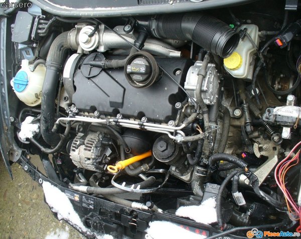

m-am uitat dupa senzorul g71 si nu am reusit sa-l localizez. din cate am mai citit pe alte forumuri ,acesta este integrat in ecu? atasez o poza cu un motor asemanator cu al meu .multumesc

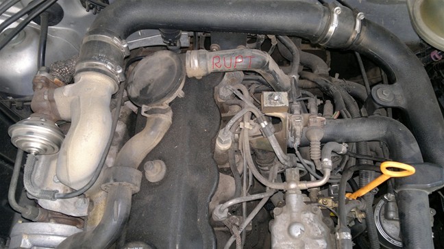

salutare tuturor! asta seara am descoperit de ce pierdeam ulei, si sunt curios daca ar putea fi cauza de la limp mode? am mers cu aceasta buba cam de cand am schimbat uleiul adik 4k km. e vb de un furtun rupt/iesit din motor prin care circula uleiul.se poate cineva sa imi zica rolul lui exact si cam ce urmari nefericite ar putea aparea.
