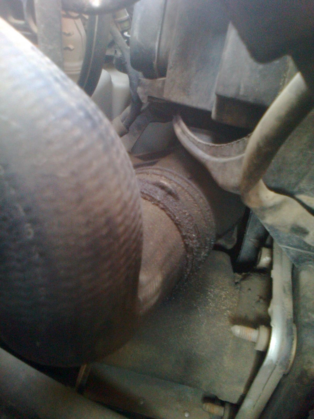

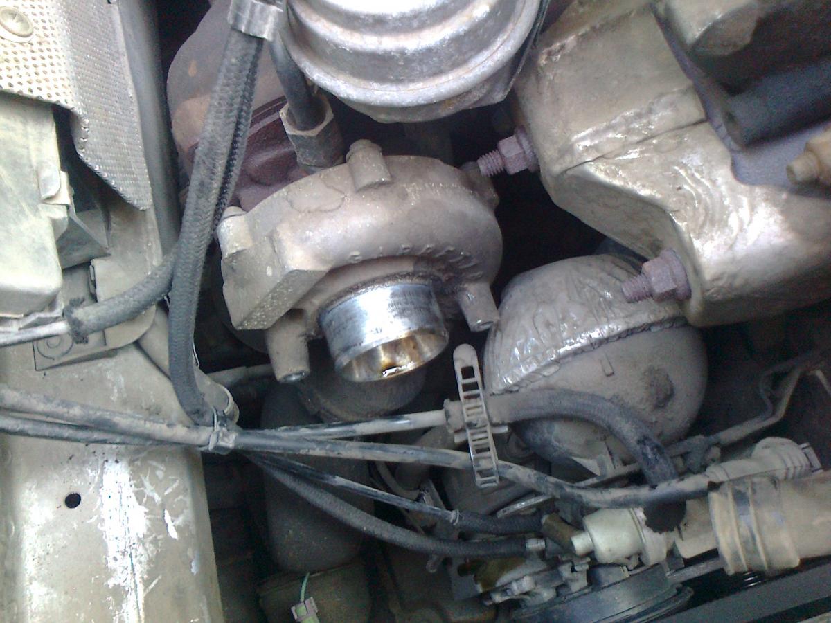

Salutare tuturor!
Azi m-am lovit si eu de o problema, si anume..cand accelerez masina nu mai trage normal, in plus scoate un fasait foarte puternic gen (pistol spalatorie auto)

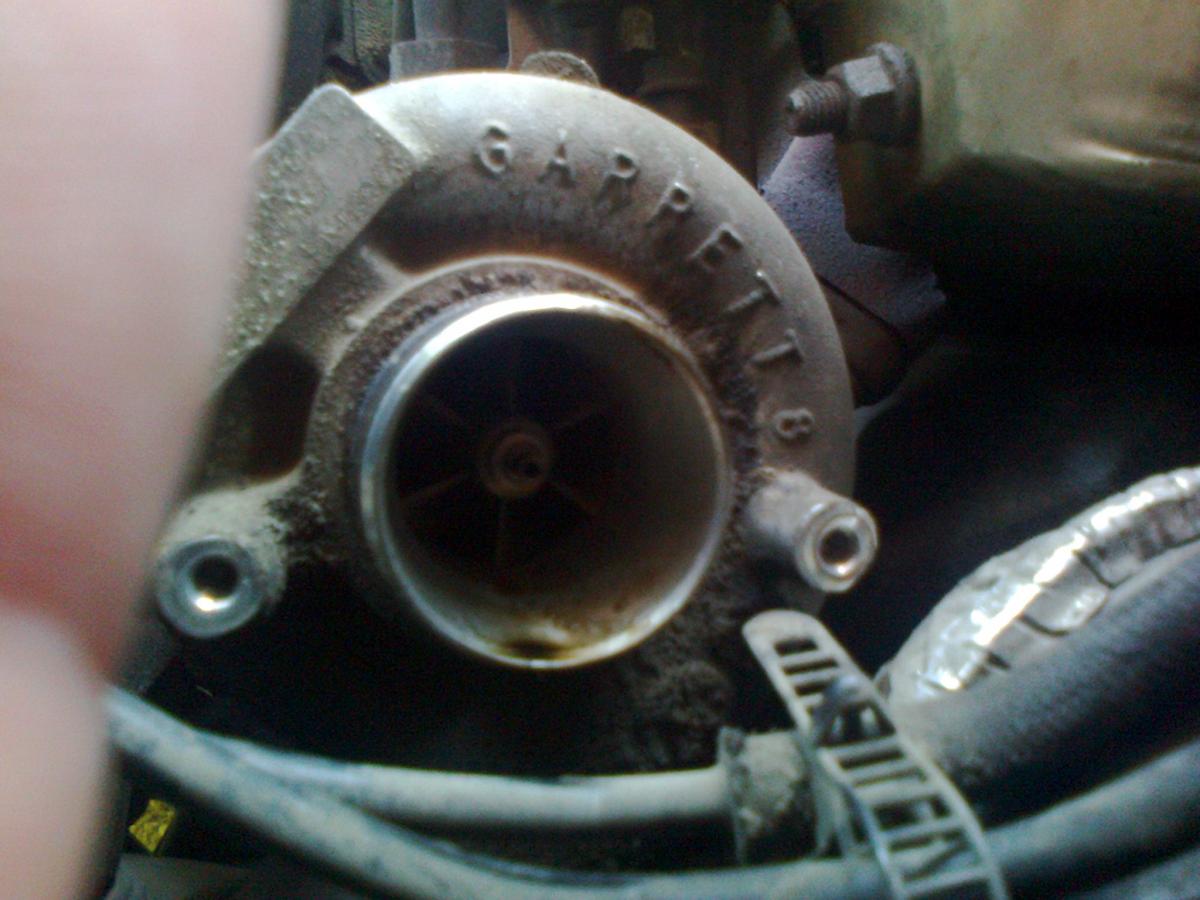

M-am dus cu gandul direct la turbina...e clar i-a venit timpul, am desfacut tubulatura la turbo, si am ramas surprins placut...jocul in ax este aproape insesizabil, a trebuit sa prind cu doua degete de el ca sa il pot misca aprox. 2mm
Voi ce parere aveti?V-ati mai lovit de problema asta?

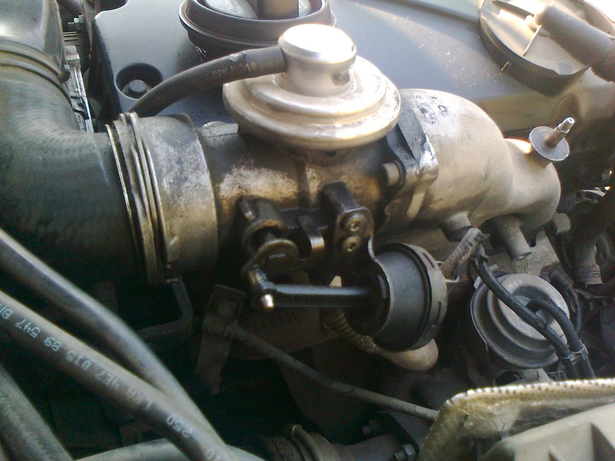

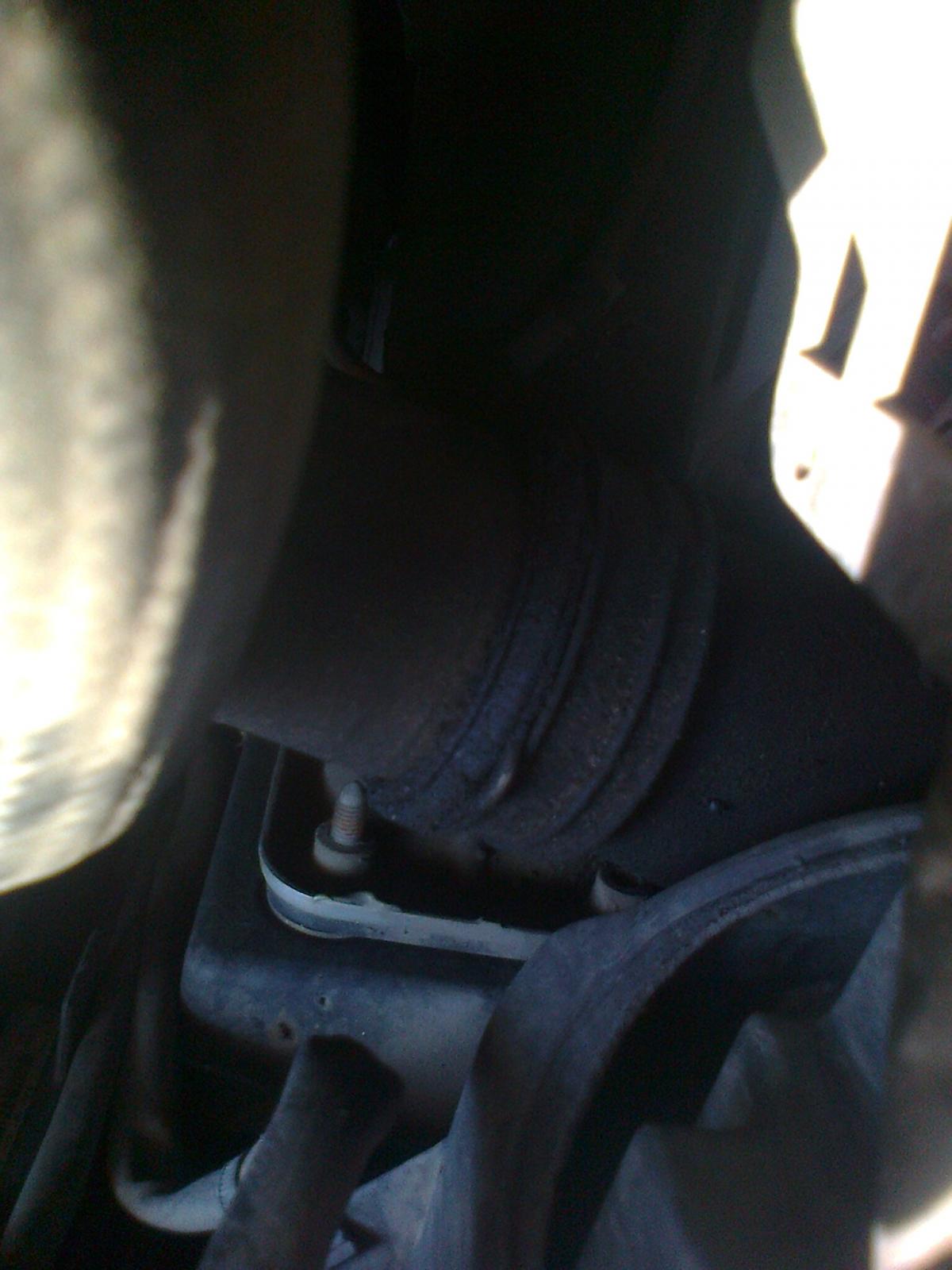

Am pus si o poza cu EGR-ul pentru ca am observat ca este umed de ulei, poate fi aceasta de vina?
post-24818-0-96970100-1338749421_thumb.j
post-24818-0-75145100-1338749436_thumb.j
post-24818-0-65899700-1338749444_thumb.j
cel mai probabil ai un furtun sau intercoolerul fisurat,la fel face si a mea de a un furtun fisurat sau poate scapa presiune pe la inbinari pe undeva.
Furtunul in forma de -S- se observa in poze si este uscat!
Cel care iese din intercooler este putin umed(poze) ...dar e asa de ani de zile, e posibil sa scape pe acolo presiune?

nu, ca se vede ca ala pierde de mult. Daca se aude fasaitul puternic si ai fum negru la accelerare brusca, verifica bine S-ul din turbina si restul furtunelor - ca ai unul spart sau desfacut.
O sa le verific pe fiecare in parte...dar mie mi se pare ca se aude in partea stanga(cu volanul)o sa pun pe cineva sa tina mana in dreptul futunului care iese din intercooler si daca se simte aer la mana, e clar ca acela este de vina!
Cu aprox 2ani in urma, pierdea f mult pe la cel in forma de S dar am fost la un mecanic si a intorc cumva siguranta aceea, si de atunci nu a mai dat strop...se vede ca e uscat uscat!
Intr-adevar la accelerare brusca fasaie asa puternic incat se uita oamenii ciudat si scoate si fum...

Daca furtunele si imbinarile sunt ok , poti lua in calcul si un intercooler fisurat,eu asa am avut o fisura mica pe intercooler la unul din piciorusele cu care vine prins in locurile lui.
O sa il verific, o sa postez problema care o am!Ma gandesc ca daca pe loc o accelerez ar trebui sa-mi dau seama pe unde pierde presiunea!Sau trebuie sa fie neaparat in sarcina?
Insa ma bucur de un sigur lucru, ca nu este de vina turbina si ca e in super forma, desi masina are la bord 160k km

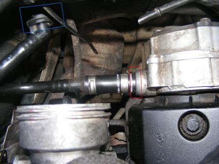

Pana una alta,daca zici ca furtunasele de vacuum sunt ok si ai vacuum slab in ele atunci verifica stutul pompei tandem. E posibil sa pierzi tot vacuumul pe acolo.Pedala de frana nu ti se intareste repede?asta ar fi un simptom al lipsei de vacuum. Daca si stutul e ok atunci e posibil sa fie din pompa tandem.
Banuiesc ca ai verificat actuatorul turbinei sa nu fie sparta membrana din el si sa scape vacuumul pe acolo, actuatorul egr-ului la fel, supapa care inchide/deschide circuitul antigelului spre radiatorul filtrului de motorina.
Uite aici o poza cu stutul pompei tandem. Vezi daca se misca.

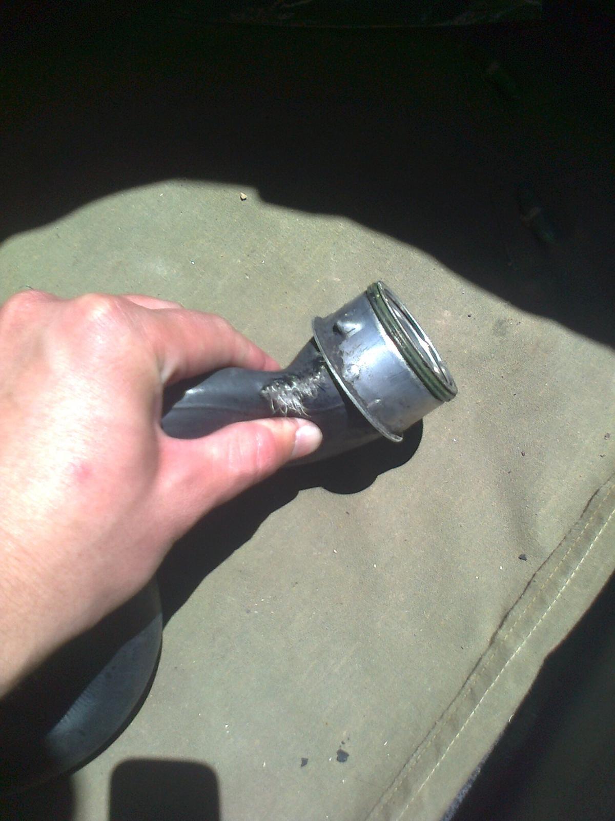

Finally, am gasit si eu problema la a mea!
Furtunul in forma de S este crapat, cu toate aceste la accelerare pe loc, se umflau foarte tare celelalte furtune(nu le puteam strange), pana nu l-am demondat nu mi-am dat seama
L-am comandat(405lei) am inteles ca vine doar OEM, maine o sa il montez pe cel nou si o sa revin cu niste poze
Case closed!!!
furtunul (405)lei+ 2 garnituri pentru celelalte imbinari(12lei/buc), deoarece erau putin umed de ulei+praf
