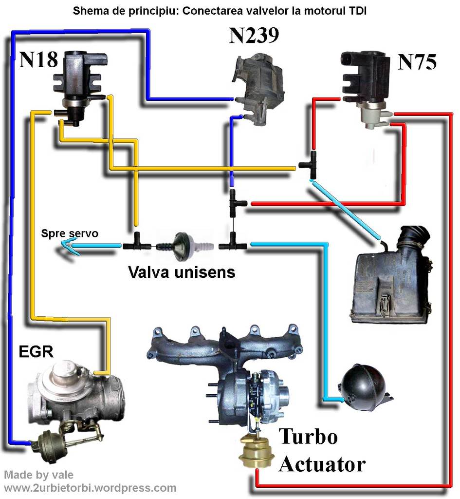

E posibil k din cauza circuitului de vacuum conectat gresit sau pierdere de vacuum sa-mi intre turboul aiurea,parca nu trage asa uniform pe o plaja de turatii,il simt diferit in functie de treptele de viteza , turboul e curatat si tot sistemul de admisie,se simte diferenta de dinaintea curatarii,boost-ul e mai puernic dar nu se simte continuu sa zic asa.
din cauza pierderilor de vacuum o sa ai limp mode, si turbina poate intra in ture mari de exemplu eu aveam un furtunas sarit si turbo intra pe la 3000-3200 rpm!uite aici o poza cu vacumurile! Insa verifica fiecare furunas pentru ca si o gaurica mica poate provoca o pierdere de putere! bafta iti urez!

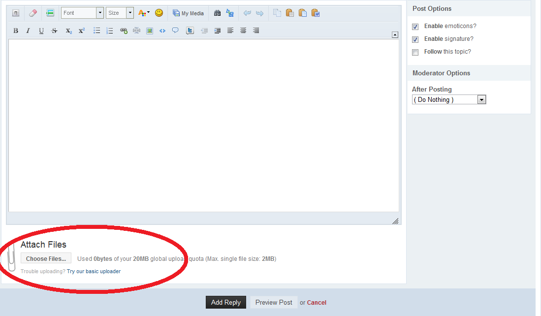

:offtopic: Daca poate sa-mi dea ceineva un PM cum sa pun poze ca nu reusec nicicum,pasii de urmat ma intereseaza,moderatorii pot sterge mesajul daca deranjeaza.
Foloseste butonul More Replay Options si attach file.
exact asa am facut si nu ma lasa.....
Take a look: ;)
post-8441-0-06983500-1320730345_thumb.pn
Exact acolo cosmin am intrat si eu si nu ma lasa , e posibil din cauza ca pozele au fost facute cu un aparat foto de 8 megapixeli si sa fie prea mari?
pai tu nu cred ca ai voie sa pui o poza mai mare de 1 mb! Incearca sa le micsorezi la 500 KB!
