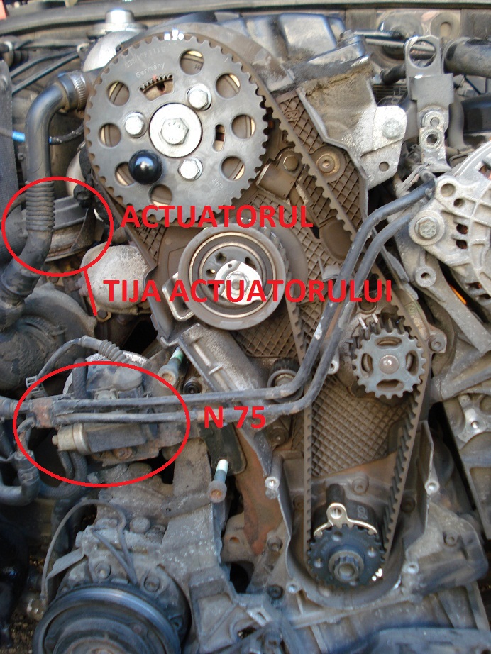

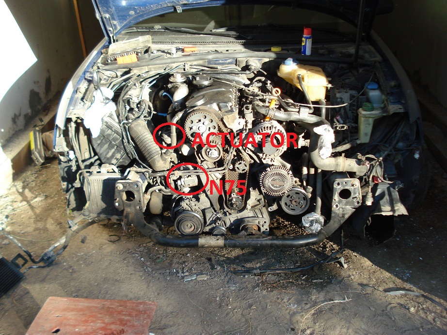

Uite doua poze, ca sa localizezi mai usor componentele de care vorbim.
Plus ca mai ai si topic-ul lui Cosmin, facut special pt identificarea usoara a senzorilor de la motoarele 1,9 tdi

Borisake, am inteles metoda ta pana la urma.
Florin merci mult pentru poze si indicatii.
Laurentiu ai avut dreptate cu limp-mode-ul, nu este daca nu apare in timpul mersului. Off topic - acum stiu unde se afla n75 :lol:
