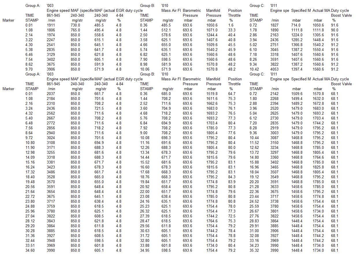

Am facut si log-ul in mers pe engine 003 010 011
post-90679-0-72685900-1305364276_thumb.p
Masina a tras cat de cat dar nu la potentialul ei.
Sper sa ma ajutati! Multumesc!

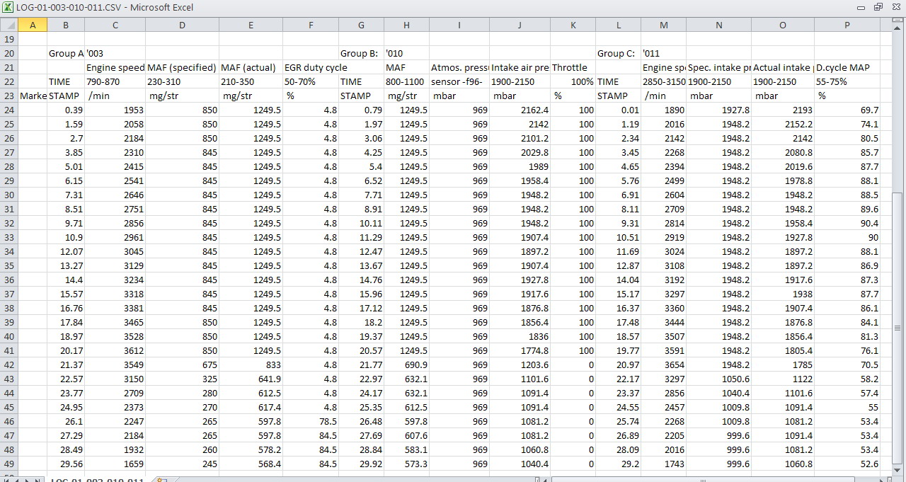

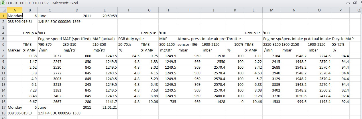

Intre timp mi-am cumparat o intervata si am inceput sa fac teste. Avand in vedere rezultatele obtinute eu suspectez urmatoarele:
1-turbina nu a fost bine curatata
2-pierde presiune pe la IC desi cred ca ar fi nesemnificativ. am avut IC-ul spart si am vazut cum este
3-debitmetru
4-egr
Aceasta este parerea mea, atasez erorile obtinute cat si un log in mers(viteaza 3,4) si rog pe cei care au timp si se pricep sa imi dea o parere.
Deocamdata ma gandesc sa incerc cu debitmetrul unui prieten cu passat de 131 cai si apoi sa anulez EGR
De la 1900 turatii am pus pedala la podea, poate am gresit si trebuia sa o iau mai progresiv?

Prima eroare era si inaite de curatarea turbinei, a 2a nu sunt 100% sigur ,dar e foarte probabil
LOG-01-003-010-011.CSV
sau
post-72922-0-83674300-1307397123_thumb.j
post-72922-0-81503700-1307397188_thumb.j

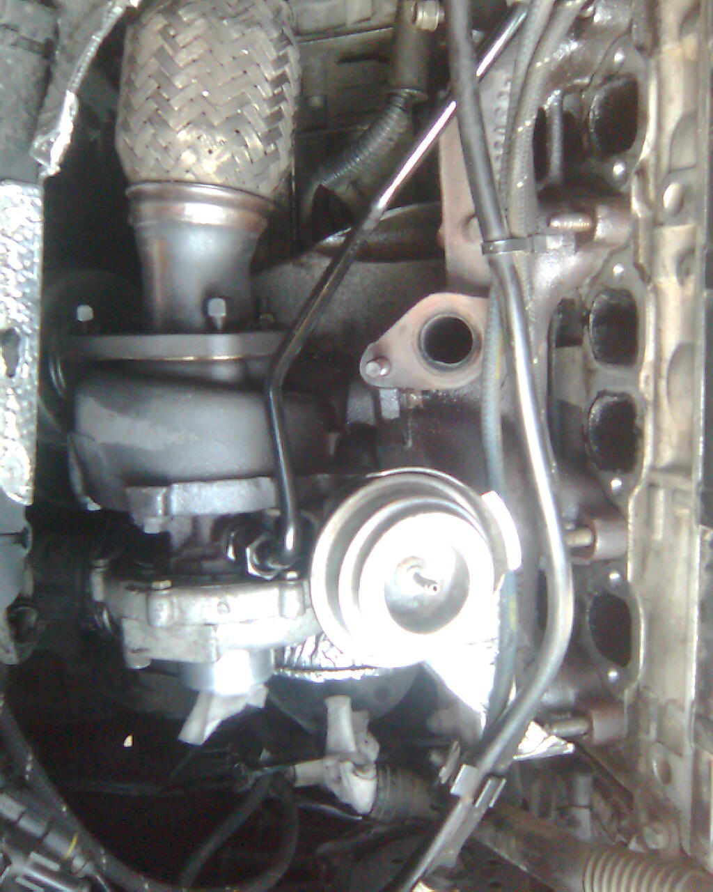

AM incercat si eu ieri dupamasa sa dau jos turbina dar nu am apucat , oricum ma inpotmolisem la conducta subtire de ulei :( era sa o rup. Am avut noroc ca eram plin de wd 40 pe mana si a alunecat cheia, alfel o rupeam.
DAca este vre-un binevoitor sa explice acest aspect cred ca ar fi bine venit.
Un demo cum lucreaza actuatorul la turbo Actuator
si altul despre verificarea turbinei turbo
Modificat de pcmarius
Ca sa desfaci fara grija conducta de ulei trebuie sa polizezi o cheie de 17 pe fiecare latura a sa, astfel incat sa intre usor la piulita de jos. Tine contra cu cheia polizata piulita de jos si cu alta cheie desfaci piulita de la conducta de ulei. Spor la treaba!

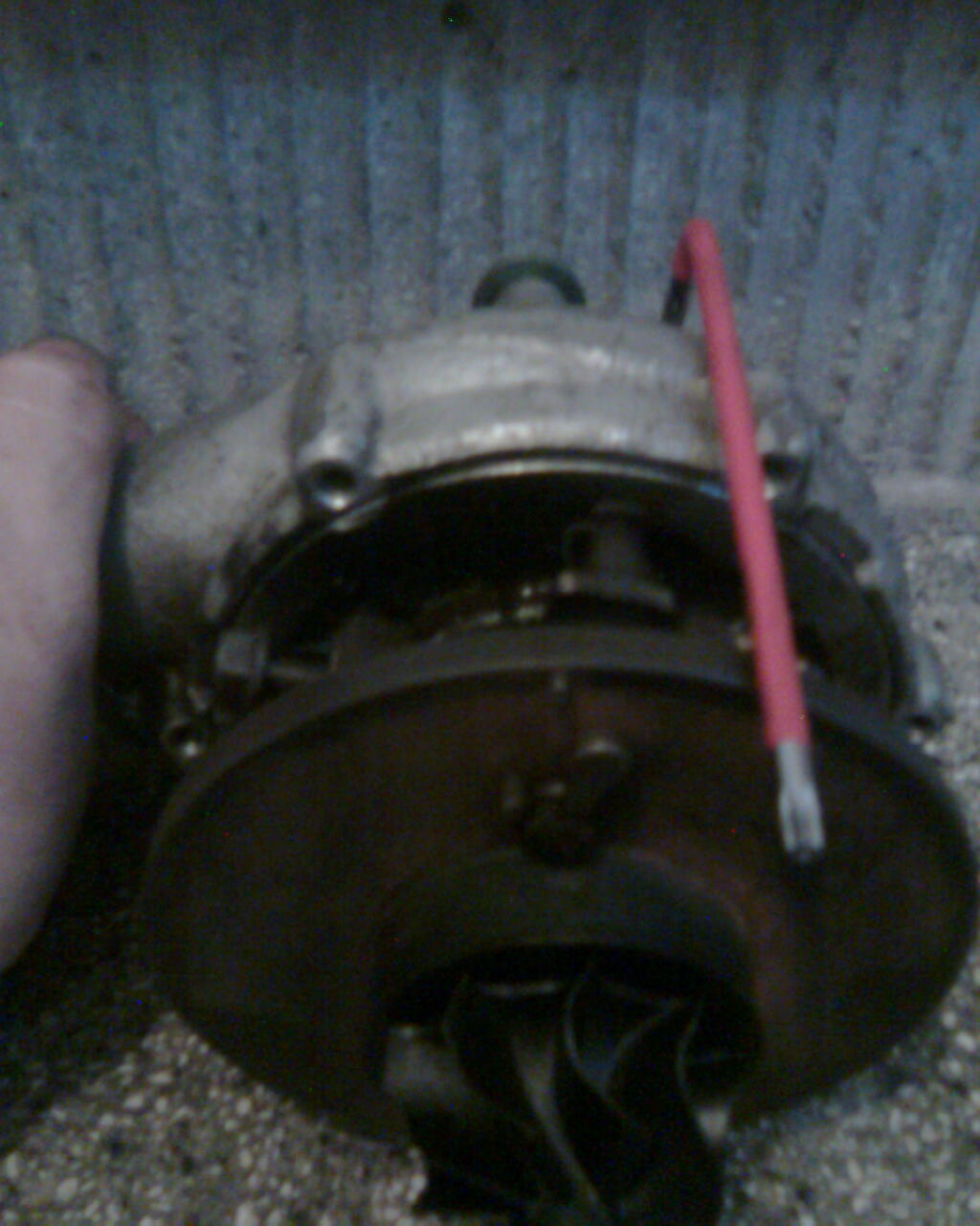

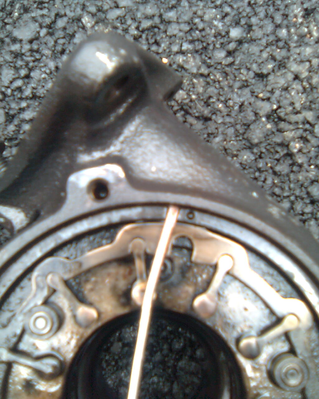

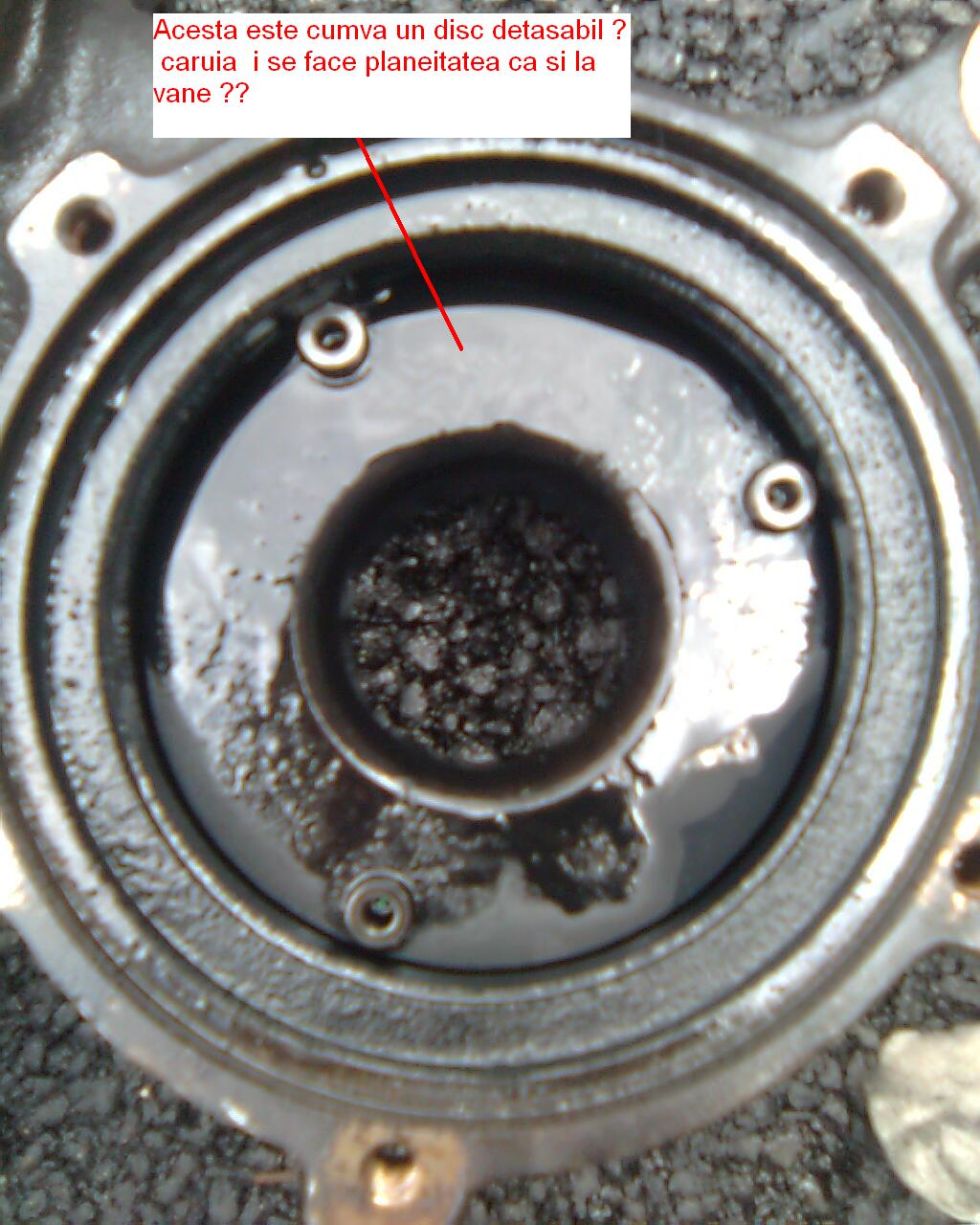

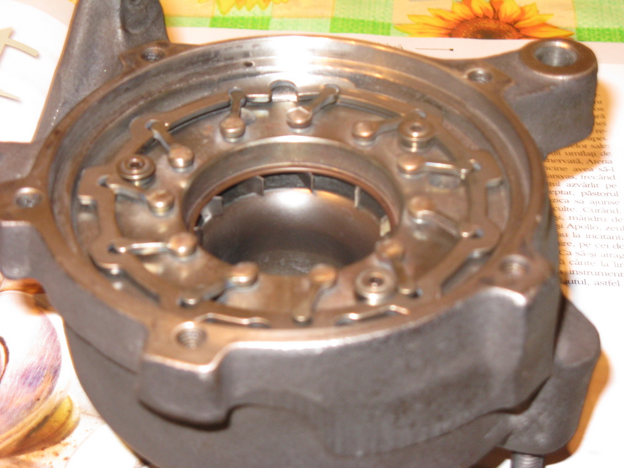

Am desfacut turbina iar pe geometrie nu era multa mizerie, adica nu ca la altii .
Am curatat-o ca noua, am facut planeitatea vanelor teoretic totul e ok. Problema este la actator : nu este ruginit,fara urme de praf, practic e ca nou. Nu stiu cat de tare trebuie sa fie "arcul" indiferent ca il apas pe turbina sau saparat dupa jumatea cursei doar cu 2 degete il pot apasa , asa trebuie sa fie? Am verificat sa nu fie sparta membrana sau sa intre aer si e ok.
Alta verificare :lol: " : am tras cu gura cat am putut si se misca atit tija cat si geometria turbinei dar putin , axim 1 cm, stiu ca se verifica la 2 bari parca dar nu am pistol de vid. Intreb ca inca nu am montat turbina pe motor si ar fi pacat sa pun un actuator bulit.
Alta intrebare importanta: Garrett VNT 17 are cumva platanul detasabil? cel pe care se misca vanele ? in unele filmulete era in altele nu era detasabil !!!

Da se scoate si platanul ala.
Naspa :( trebuie sa desfac iarasi turbina, macar bine ca nu e montata pe masina.
Banuiesc ca este intepenit discul si trebuie dat cu un ciocanel ceva?

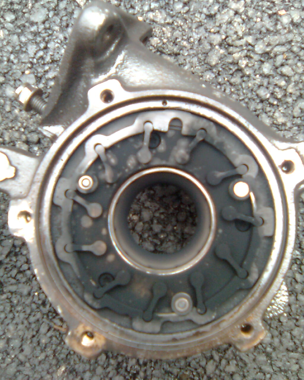

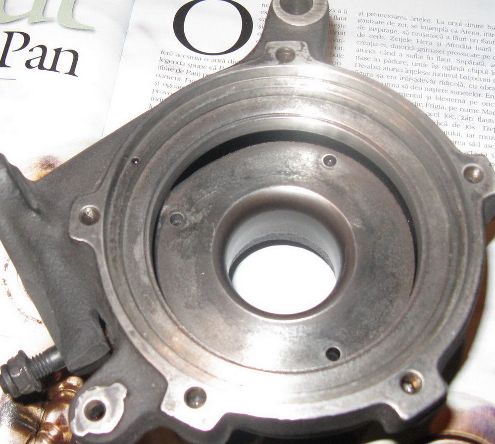

Borisake se pare ca la modelul meu nu se soate acel platan, ci face parte din carcasa turbinei... nu stiu care este explicatia.
Poze cu turbina curata.

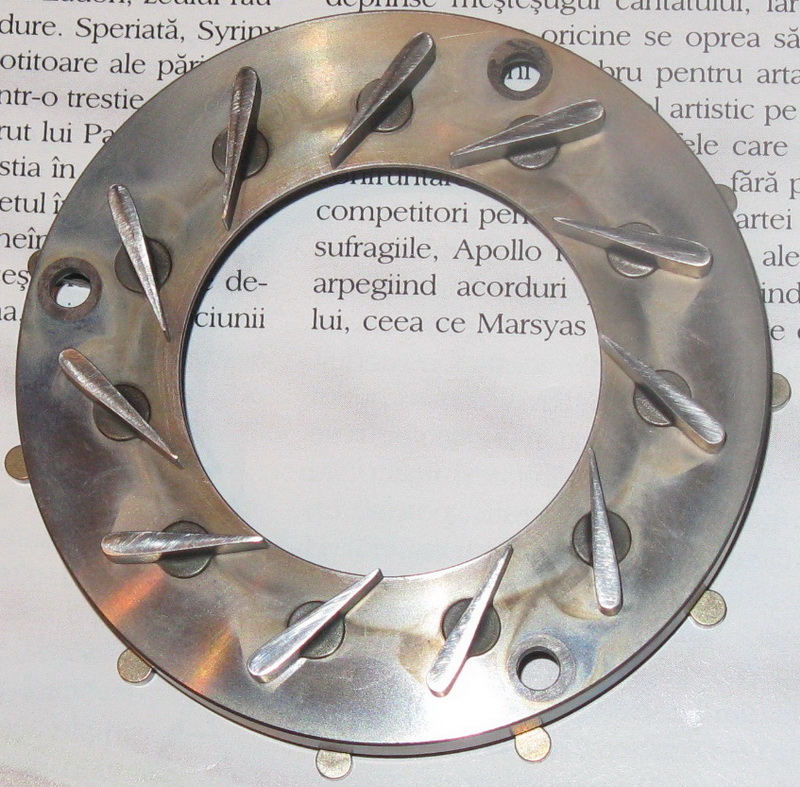

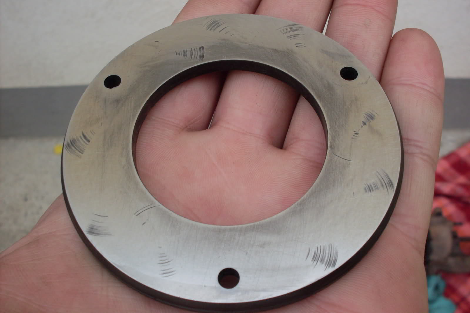

@pcmarius Foarte frumos ti-ai curatat turbina, imi poti spune ce ai folosit? mersi!
Pai am stat cam o zi cu totul , bine am si lalait-o.
Prima data am bagat totul intr-un bidon de apa plata taiat, cu diluant. Au stat cam 1h la inmuiat apoi cu o periuta de dinti am frecat peste ele dar tot nu erau cum trebuie asa ca am apelat la un buret de vase + detergent lichid de vase( este sfant) ai vazut ce luciu au :)
Apoi am finisat/facut geometria vanelor pe o sticla cu smirghel de 600 si apoi am dat luciu cu 1200. este cam 3 lei fiecare coala.
Pt baza turbinei, cea in care se introduce geometria variabila am avut un burete abraziv imbracat in smirghel de 300 din hornbach pt mizeria bruta dupa care am continuat iarasi cu smirghel de 600 si 1200.
La final le-am clatit toate in apa cu solutie vase, apoi apa chioara . Am inteles ca nu e bine sa pui nici un fel de lubrifiant pe ele.
Cea mai buna solutie chimica de curatat mizerii/grasimi este TRIUMF de aragaz + un burete abraziv ScotchBrite. Eu am folosit ce am asit prin casa deoarece ma bazam pe diluant dar se pare ca nu este bun, pe vremuri era asa puternic diluantul incat topea in cateva secunde o sticla de plastic si iti provoca arsuri pe mana dar acum parca e apa de ploaie.

@pcmarius Este pe filet. Acele 3 gaurele este pt o cheie speciala. Asa am vazut la Cipos, sper sa nu ma insel, dar nu ii bai ca nu ai scos-o.
Arata bine oricum.
Modificat de Borisake
Inteleg ce spui dar daca te uiti atent la poze se vede ca gaura aia in carcasa turbinei are continuitate ca si cum discul si carcasa sunt aceeasi piesa , am studiat-o pe toate partile si nu se vede nici o muchie /sudura/imbinare/lipire . E ciudat oricum.
