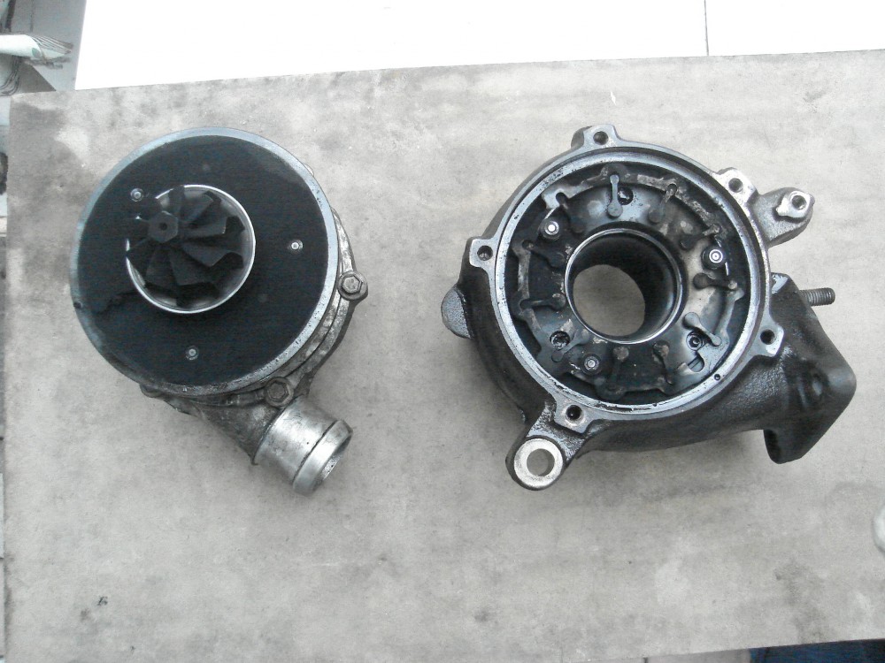

Am reusit azi sa-mi curat turbina, avea depusa o gramada de calamina,actuatorul facea cursa doar jumatate.Ce sa spun,nu este greu,dureaza mai mult demontatul si montatul decat desfacerea si curatarea ei.Eu am terminat in 4 ore;acum sa vad cum se comporta pe viitor.Atasez cateva poze cu ea desfacuta.

daca ai curatato calumea si ai facut planeitatea vanelor merge mult si bine, bafta.
Asa e turbina curatata sau murdara?
murdara......
Poze cu ea curata nu am facut deoarece eram foarte murdar pe maini,sorry.
E murdara.
Gabi, banuiesc ca ai desfacut si platoul si ai curatat vanele, nu? Ca problema in sine e dincolo de ceea ce se vede.
Din pacate, dupa un an si 12000 km de la curatarea turbinei si schimbarea geometriei variabile, astazi iar am luat un limp, la o talpa puternica in treapta 3, la deal si la 3500 rpm. Recunosc ca toata iarna am cam subturat-o din cauza conditiilor meteo si 90% din drumuri le-am facut in oras. Sa se fi murdarit turbina asa repede?
Sigur ca da si conteaza si ce fel de combustibil bagi, care scoate mai mult sau mai putin fum, mai bogat in ulei sau mai sarac.
DA,am facut-o bucati,am spalat-o bine si am refacut planeitatea vanelor.Toate informatiile de care am avut nevoie privind curatarea turbinei le-am luat de pe forum. :icon_thumright:
