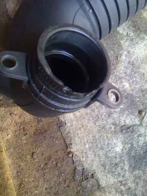

dupa un limp mode luat ieri am desfacut azi tubulatura de la turbina,si am gasit furtunul de la filtrul de aer spre turbina fisurat,mai bine zis rupt la buza lui.Atasez fotografii facute.Se poate lua limp din cauza acestui furtun? Mentionez ca daca o repornesc nu mai iau limp.Eroarea stocata in vag-com era cea cu positive deviation.Am controlat si axul turbinei (manual) si are un mic joc spre dreapta-stanga.In sus-jos nu are joc.Am facut si un log in mers iar valorile erau bune dupa cate mi-au zis baietii pe aria TDi.In schimb am gasit si ulei pe tubulatura Egr spre intercooler suficient cat sa ramana pe deget.Ce ma sfatuiti? Multumesc

Nu are nici o treaba furtunul acela cu limpul. O pelicula de ulei pe tubulatura e normala. Cel mai probabil geometria variabila de la turbina e blocata. Curata turbina si scapi de limp.

de tras trage bine,logul in mers a iesit bine.Pe acest furtun de la turbina nu am decat f putin ulei (mai mult vapori) deci nu cred ca scapa uleiul pe langa ax. Cel mai mult e pe cel de la egr pana la intercooler. O sa verific si n75 (eventual il bocanesc putin) si mufa acestuia.Interesant e ca dupa ce iau un limp(odata la cateva zile) la repornirea motorului pot sa-l fortez oricat ca nu-mi mai da limp mode.
confirm si eu spusele lui cornel . eu am mers cateva sute de km cu acel furtun desfacut ( am uitat sa il pun) , era in aer practic si masina s-a comportat normal. controleaza toate furtunasele de vacuum ca eu asa am patit. era cela care intra in turbina fisurat si cateodata nu imi intra turbina deloc. succes la rezolvarea problemei.
