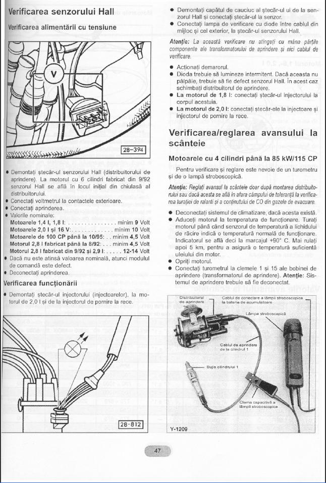

Fai o diagnoza vezi poate e senzorul hall.
banuiesc ca sti,ca la diagnoza pe care o faci cu contactul pus,prima eroare pe care o afiseaza e cea de senzor hall g40,care apare tocmai pt ca nu ai pornit motorul?brgds
La asta nu m`am gandit.Din cate stiu in manual este o metoda ca sa verifici senzorul hall.
Pai intri pe "measurings blocks" si ar trebui sa vezi la turatie 0 RPM cu contactul pus.
Pe urma in timp ce dai la utomat ar trebui sa vezi oleaca de turatie, respectiv o valoare intre 160-240 RPM, in functie de cat de vioi iti invarte electromotorul.
Daca valoarea e tot zero in timp ce dai la automat (adica se invarte motorul) atunci e clar ca ECU nu primeste informatie de la senzorul hal.
