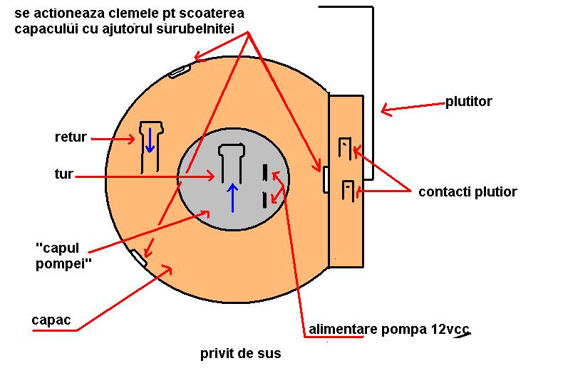

la mine au fost tre cleme, 2 le-am rupt ca nu am fost atent. se mai tine doar in 1-na. iti trebuie o surubelnita pt asta.
Modificat de arabel
Am incercat si azi dar n-a vrut nici cum. Ce-i drept nu am scos partea de la sonda si plutitor. Am incercat sa invart de tot ansablul (cu plutitor cu tot). Sa inteleg ca trebuie scoasa intai partea din dreapta adica sonda cu plutitorul, si abia apoi invartit spre stanga? Plus ca toata dracia avea un joc inainte si inapoi respectiv catre botul masinii si spatele masinii. Avea si un mic joc rotativ stanga dreapta dar mic de tot in nici un caz nu era rotatie de 1/8.
@arabel pt ce imi trebuie o surubelnita?
Modificat de Brdaric
eu ti-am explicat cum am facut eu si eu am facut dupa cum a facut mecanicu si a mers. Iar el asa a zis ca se umbla la ele. LA mine a mers si am facut asat si la cel de 1.8 si mers.PAi altfel daca nu scoti capacu si plutitoru nu prea ai cum sa apuci bine.Scoatele pe alea si dupa aceea te apuci sa apesi si sa invarti .Succes
Azi am reusit. Defapt nu eu, ci baietii de la un service. Dar nici ei, pana nu au confectionat o unealta cu 3 brate care sa prinda in ceva 'prize' ale ansamblului ca sa poata invarti cu forta, nu au reusit. Cred ca pompa era de cand masina, adica 14 ani si s-a intepenit bine acolo.
Trebuie sa mentionez ca eu prin "pompa" ma refeream la tot ansamblul de alimentare (sonda si plutitorul; pompa de benzina; 'suportul pompei de benzina' care se prinde de fundul rezervorului).

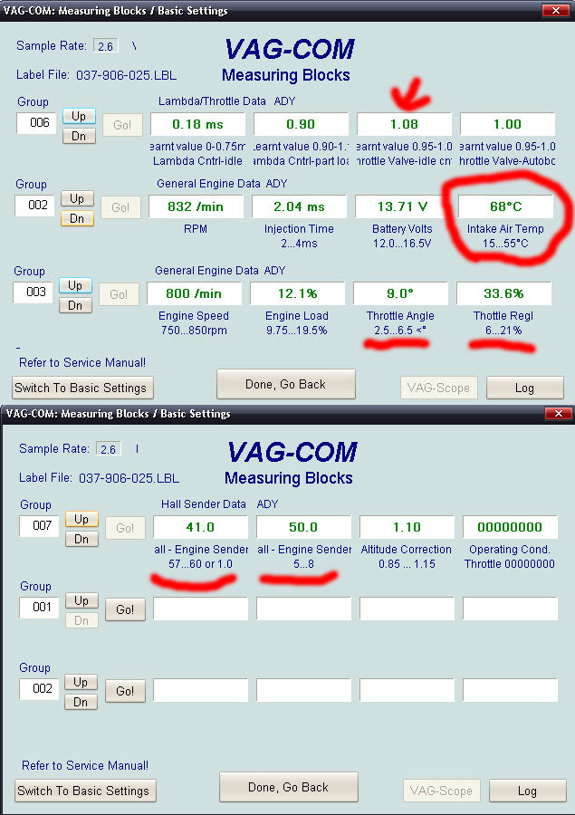

Am facut si testul cu VAG-COM si a afisat 2 erori (Sonda lambda si Hall Position Sensor) pe care le-am sters si a trecut deja mai mult de o saptamana si nu au mai aparut. Am facut si un test mai complex (pe fiecare Block) si am iesit putin in afara unor parametrii (Afisate in atasament).
Rog daca ma poate indruma cineva spre solutionarea problemei, si daca imi poate confirma cineva daca simptomele ar putea fi din cauza pompei (sau am dat comanda degeaba). ;)
Modificat de adyre
masuratorile pot fi eronate in cazul in are nu iti functioneaza corect motorul. e posibil sa fe si pompa de benzina, filtrul l-a schimbat?
sa nu iti traga aer fals pe undeva. de regula, daca pompa de benzina ar fi defecta incat sa iti trepideze in relanti, in momentul cand apesi acceleratia motorul ar trebui sa moara pentru ca nu s-ar mai alimenta.
Filtrul de benzina nu l-am schimbat, daca nu ma insel, la tipul pompei filtrul este exact sub pompa de benzina (e posibil sa ma insel).
Daca accelerez nu moare motorul, in schimb accelereaza intrerupt si intarziat, pana nu demult (cand nu trepida si mergea "partial" bine, imi murea motorul cateodata la relanti, direct, fara nici un fel de avertisment - la cald - si pornea abia dupa cateva minute, oricat as fi incercat eu).
Despre aer fals, nu stiu unde anume ar trebui sa ma uit, in schimb stiu sigur ca vacumul meu catre delcou nu mai exista (trebuie sa ajung sa iau un furtun de vacuum). Debitmetrul l-am schimbat de foarte putin timp cu unul nou (nu SH).
