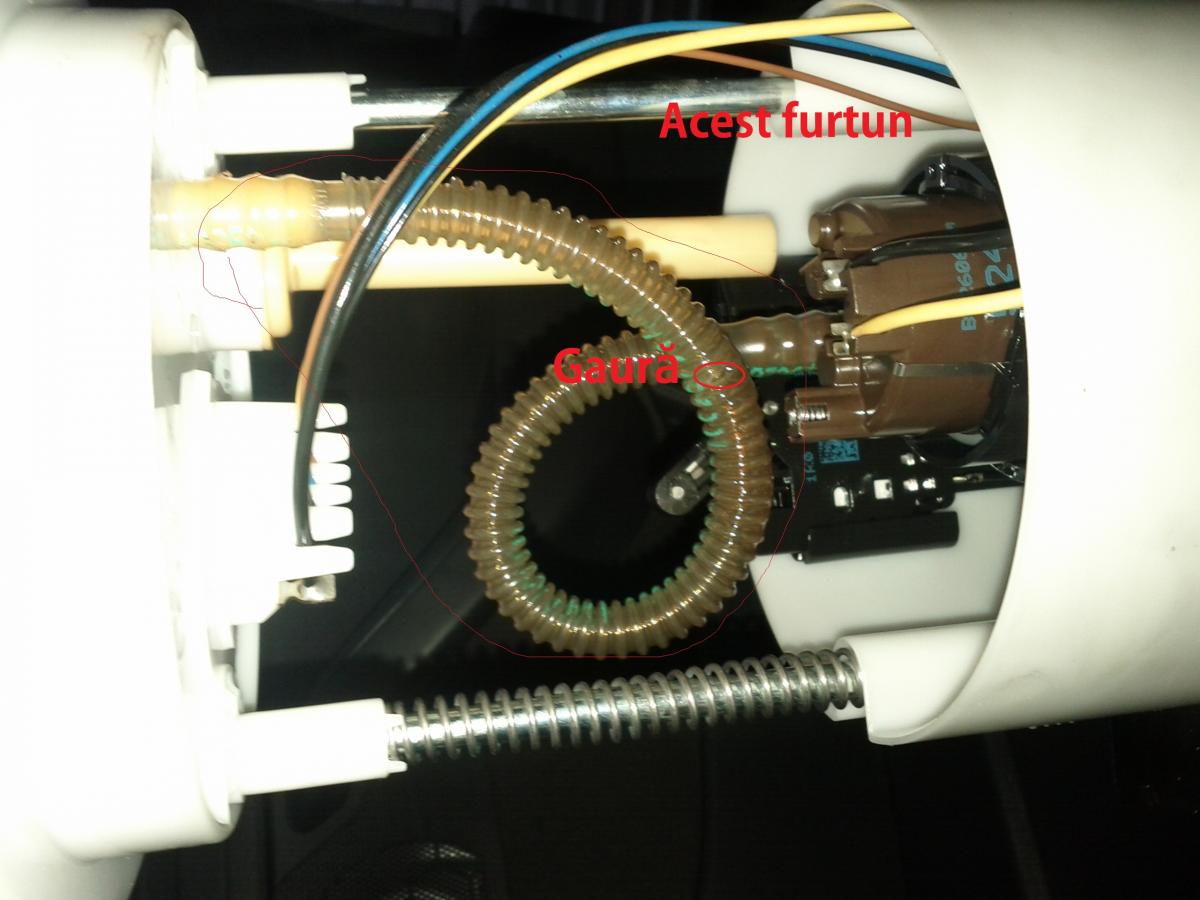

Am si eu o intrebare unde pot gasi si eu un furtun care pleaca din pompa de beznia pana la iesire din rezervor ca este spart si masina porneste greu la 4-5 cheie? Am atasat o poza, este vorba de o pompa de la un golf 5
