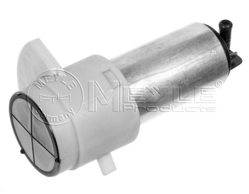

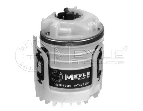

La multi ani,romanilor!Am fost aseara la un service in bv si s-au uitat baietii la pompa de benzina.Trebuie sa aibe un debit pe retur la 10 sec de juma de litru, iar a mea are numai 200 ml...au zis ca pompa e obosita...au verificat si filtrul,dar era ok...precizez ca imi consuma peste limita.mecanicul zicea ca pompa noua ma duce aprox. 1000 lei.Eu stiam de ceva in jur de 200.Contactul nu are probleme,iar releul e in stare buna.Va rog,mai aveti alte idei?Multa sanatate!
Frate, pompa te costa 250 de lei. Si pana la 1000 isi baga el in buzunar :)) in ce tara traim ! Unii mai spun sa ne si traiasca...
Ti-a spus ca iti pune pompa de la el? (mecanicul)
pe MAYLE e 250 varianta simpla si pe TOPRAN 300lei varianta butucanoasa care vine de la un anumit numar se sasiu.

Cea simpla o are. Stiu de la mine...
Da...preturile sunt crescatoare. 250 de lei cea mai ieftina. A mea e italieneasca...
