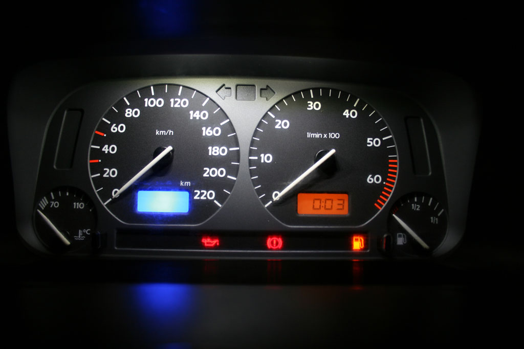

Daca pui niste ceasuri de bord mai noi (cu motoras nu pe parghie cum ai acum) se va rezolva problema. Nu va mai oscila acul in mers iar cand pui contactul in mai putin de o secunda iti arata cata benzina mai ai si la fel se va comporta si cel de temperatura. (nu stiu daca ai observat dar in reluare se misca si cel de temperatura , tot asa 1 minut trebuie sa astepti sa arate corect).
Daca ai noroc sa gasesti niste ceasuri mai noi se poate monta si bec pentru benzina (care se aprinde atunci cand intrii pe rosu). Trebuie sa te uiti in spatele ceasurilor sa aiba locas sa poti monta un bec cu soclu chiar langa indicatorul de combustibil. (vezi pozele)
