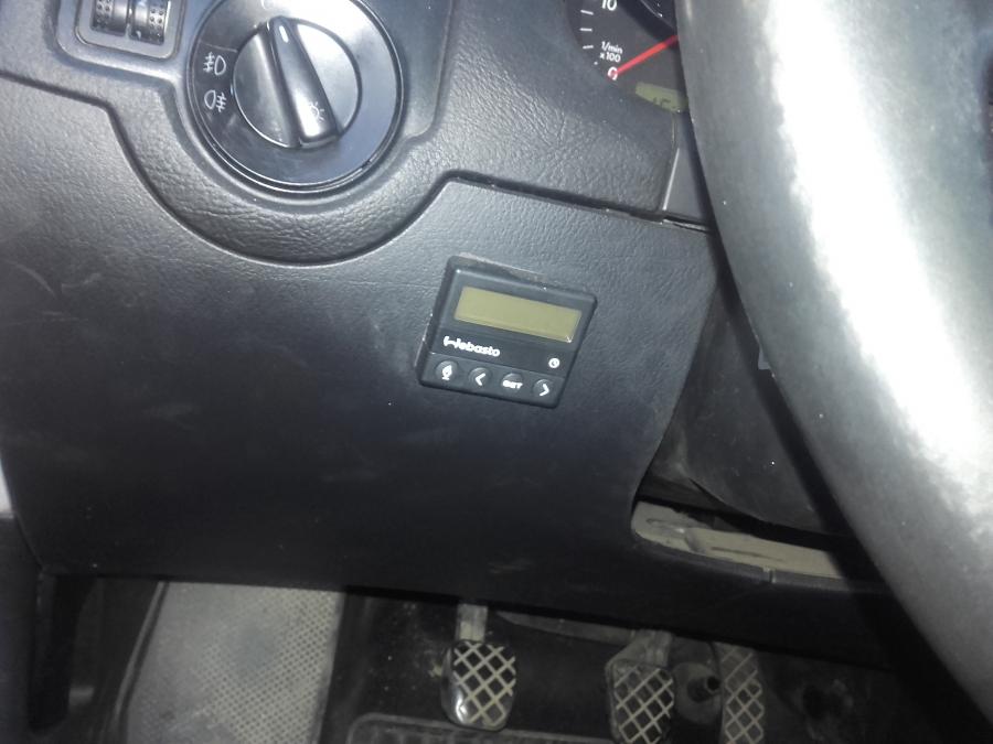

Vin si eu cu o problema la un webasto, mi-a functionat pana acum 3 zile, iar acum in momentul cand incerc actionarea se aprinde becul si se stinge intr-o secunda. Am pus si o poza cu modelul de controler care il am.

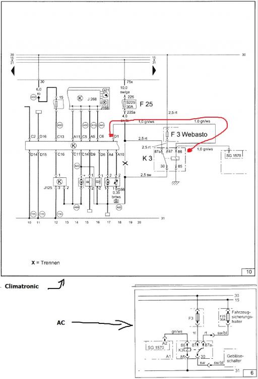

Salut ,stiu ca topicul este pt golf 4Diesel dar "problema este una comunasi pentru Benzina. Am deja instalat webasto pe Golful meu 1.8t si instalatie AC manuala. O sa fac conversia la climatronic si din aceasta cauza trebuie modificata instalatia pentru a porni ventilatia prin panoul de climatronic. Acest lucru se face prin adaugarea unui releu IPCU care trebuie programat . Ma puteti ajuta cu piesa si programarea ?
Nu-ti trebuie IPCU. Te legi direct in climatronic.
Stiu ca sunt doua variante de panou climatronic , de fapt sunt si doua modele de intsalatii electrice pentru climatronic cu celebrele mufe t10 si t17. am gasit ceva documente in germana cu instalare fara IPCU ( iar din singura poza de acolo panoul de clima este diferit de ce voi monta eu pe masina ) dar si ceva cu releu IPCU.
Mi-au raspuns si cei de la Webasto.ro ( doar dupa ce am ajuns sa scriu si celor din DE ) si au spus ca am nevoie de acel releu. Pretul este 40 EUR fara TVA. Am gasit cum se programeaza cu Webasto Thermo Test.
Totusi vreau sa incerc inainte varianta fara releu. Ma puteti ajuta cu schema de conectare? Multumesc
Cred ca am gasit rezolvarea.Da , ma leg direct de climatronic dar nu stiam cum. Am gasit si las si aici modul de legare al singurului fir necesar conversiei. Din mufa D ( 16 pini mari ) de pe spatele panoului de climatornic se leaga pinul 1 cu releul k3 / 86 ca in poza de mai jos. Asta ar fi singura diferenta . Daca e gresit va rog sa corectati..
Am inteles ca asa va porni ventilatia pe ultima setare utilizata.Pornirea webasto nu va modifica treapta ventilatorului si nici pe ce gura de ventilatie va sufla aerul
Asa este.
In modul Heating, climatronicul va avea propriul program, pe treapta 4 parca. Nu ramane pe ultima treapta setata.

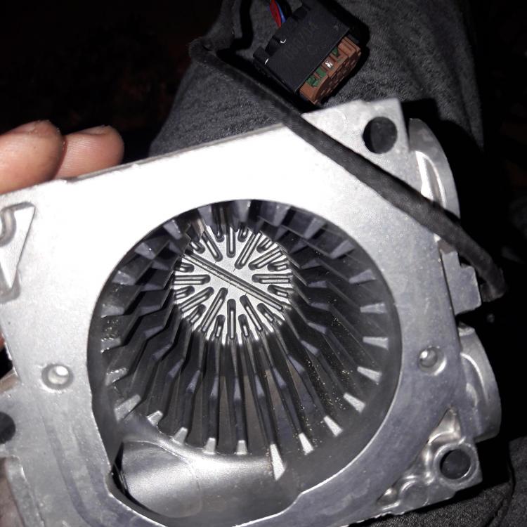

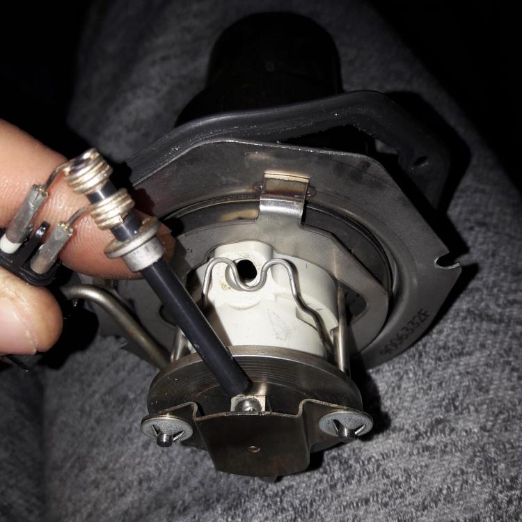

Salutare, am 2 sirocouri, ambele webasto, unu airtop 2000st celalalt care incalzeste apa.
Eu as vrea sa il montez cel care incalzeste apa, problema e ca scrie ceva de benzina (banuiesc ca functioneaza pe benzina?), as vrea sa stiu daca il pot alimenta cu motorina, din cate am vazut in interior e tot o bujie incandescenta.
Unele modele vechi mergeau cu ambele (nu cu acelasi randament e drept) tipuri de combustibil, insa astea mai noi nu merg.
Legat de conversie: du-te la cine repara asa ceva la tine in oras si vezi daca se baga la asa ceva, eu zic ca nu...dar cine stie.
Mai ramane varianta sa faci un schimb sau sa-l vinzi pe ce cu benzina si cumperi unul pe motorina.
Da practic care e diferenta dintre ele? Ca as putea muta de la celalalt, eu credeam ca diferenta e bujia (incandescenta, sau scanteie) in schimb e tot incandescenta si la asta pe benzina.
Cred ca ar fi  mai bine sa fac niste poze sa vedeti despre ce e vorba.
Bujia si pompa in mod normal.
Nu stiu daca cel de pe aer merge la cel cu apa. Tind sa cred ca nu.
Aici sunt niste imagini.
Pompa o am de la cel pe motorina, bujia ar potrivi de pe celalalt.
