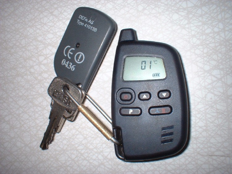

am gasit cateceva despre telecomanda mea pe cateva situri daneze......nu inteleg nimic. Atasez o poza cu telecomanda.
Si inca o poza mai mare.....

Bescu, ai zis bine initial dar dupa aceea ai incurcat treaba cand ai legat-o de alarma. Descrierea pe care ai facut-o pentru BMW-ul respectiv corespunde. Numai ca este un "motor" diferit de cel al masinii (este o camera de ardere cu un injector si o pompa de carburant ce suge direct din rezervor) si nu are legatura cu telecomanda alarmei sau pornirea de motor din telecomanda. Are (optional) o telecomanda separata.

mihai_n...nu am mai vazut modelul asta de telecomanda. Acum sa-ti spun ce inteleg eu din butoane. Cu butonul ala din dreapta jos comuti intre cele doua moduri de utilizare: "Incalzire" sau "Recirculare" (semnul rosu e incalzirea, cel albastru recircularea). Probabil in functie de optiunea aleasa se aprinde un LED diferit din cele trei pe care le ai parca mai jos (asa vad eu, pot fi insa si doar niste fante dreptunghiulare in carcasa) si ar trebui sa-ti afiseze si pe display-ul LCD regimul in care merge. Butoanele marcate cu sageti sus/jos folosesc pentru alegerea temperaturii dorite, si schimbarea anumitor valori cand esti in mod "programare". In mod "programare" intri cu butonul marcat "P" (poti incerca apasand scurt pe el sau sa il tii apasat mai lung). Cand vrei sa-i dai drumul sau sa opresti agregatul, apesi butonul "power". Probabil ca in cazul in care este programata sa porneasca automat la o ora nu trebuie sa apesi pe nimic.

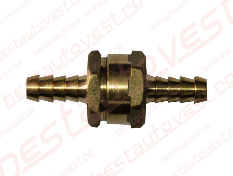

Merge fara probleme. Pui supapa unisens intre T si filtru ... si nu o sa existe sansa golirii filtrului.
Aceasta supapa o gasesti in general la magazinele de piese auto si e pana in 20 lei.

Inainte de filtru pe furtunul care vine de la rezervor montez acel TEU de plastic sau de PA12 .
Dupa care pun pe el acea supapa si ma duc cu conducta pana la pompita ce alimenteaza WEBASTO ?
