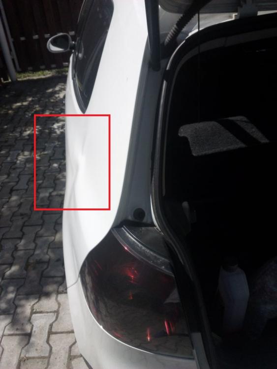

adica vreti sa spuneti ca partea exterioara de la usa(adica tabla ) se poate demonta?
lamuriti-ma si pe mine cum,pt ca am usa lovita in dreapta spate si "meseriasii" mi-au spus ca e super greu sa o indrepte si mi-au cerut o caruta de bani
Cam nasol. Cred ca era mai sumplu sa schimbe fata de tabla si aveai si tu o usa noua fara 1 tona de kit pe ea. Da... poate a iesit ok si asa.
@b 76 jaf : eu am avut usha infundata si am schimbat numai fata de usa pe care am comandat-o in Germania si ea se monteaza pe chesonul ushii adica parte de interior cu shuruburi .. e cea mai buna solutzie si asha este si pe Audi A4 deci mergi si comanda fata de usha si nu tre sa te mai chinui cu indreptatul ...
