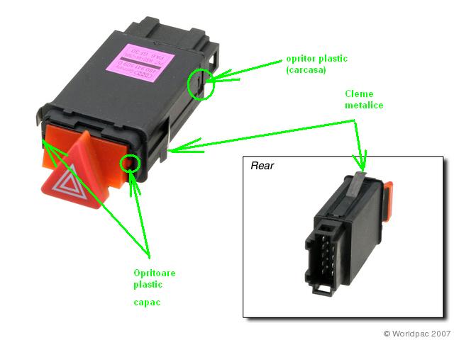

1. am desfacut ornamentul de plastic superior (care inconjoara butonul de avarii) . Grija, nu fortati ca se rup clemele !!!
2. am desfacut capacul triunghiular rosu din fata al releului cu o surubelnita de ceasornicar (ingusta) introducand varful acesteia in locurile indicate in poza de mai jos (unde capacul are opritoare de plastic) si facand parghie a.i capacul sa iasa in fata.
3. dupa ce am scos capacul am prins marginea de sus a releului cu un mic patent si am tras releul afara. Trebuie tras "cu raspundere" adica cu grija deoarece marginea de care se prinde e de plastic iar clemele metalice retin releul in locasul sau , opunand rezistenta.
4. Am desfacut carcasa releului (grija cand scoateti carcasa la triunghiul cu led-uri din fata) si am smirgheluit cu o penseta si un smirghel cu granulatie foarte fina contactele releului de semnalizare stanga-dreapta. (precizez ca sunt 2 relee mecanice in interiorul carcasei :unul pt semnalizare stanga dreapta cu o pereche de contacte si unul pt avarii cu 2 perechi de contacte).
5. dupa smirgheluire am curatat contactele respective cu spray pt contacte electrice
6. La asamblare se introduce montajul in carcasa, se pune capacul triunghiular la loc , se conecteaza mufa cu fire si se pune ansamblul in consola in locasul lui.

La A3 8L, dupa scoaterea ornamentului, dedesubt apare ca mai jos
Am incercat cu surubelnite subtiri sa scot releul de acolo, insa pur si simplu nu este loc (sau nu l'am gasit eu de nici un fel.) Pana la urma, am luat un patent in genul celui de mai jos si am tras de butonul rosu. Acesta a iesit destul de usor. ATENTIE insa, departat'il doar un pic cu patentul, mai departe trageti'l cu mana, eventual miscat sus jos pana triunghiul cu leduri (se observa placuta in ultima poza, in partea dreapta) iese pe canalul lui, altfel riscati sa rupeti firele care alimenteaza acele leduri (singura problema ar fi ca acelea nu se vor mai aprinde, deci nu e neaparat un capat de tara). Odata scos capacul rosu, cu acelasi patent am apucat de carcasa releului si l'am tras afara destul de usor de data asta
Asa arata releul la interior (de fapt cele 2 relee - cel de sus e ptr avarie, iar cel de jos pentru semnalizare)
