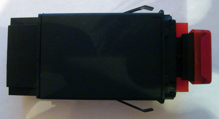

2. Am tras butonul de avarii afara. Cam greu, dar iese. Are doua cleme elastice (metalice) st./dr. (cu o surubelnita, apoi cu mana). Butonul-releu sau cum ii spune are vreo 10cm lungime.
3. Se trage de buton afara cat se poate de mult, avand grija sa iasa si mufa in afara bordului. (mare atentie sa nu o pierdeti in bord dupa ce o scoateti de pe buton(releu). ;)
4. Dupa demufare se poate demonta pe la spate (unde intra mufa). Are doua puncte de fixare in parti.

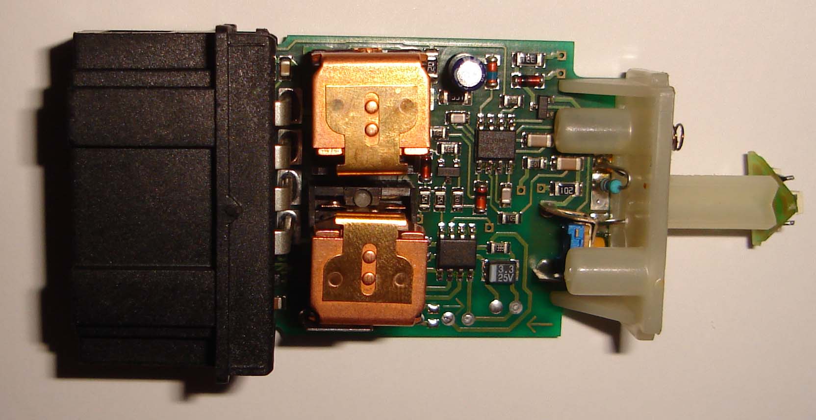

6. Surpriza! Sunt doua mini relee. Unul pe semnalizare si unul pe avarii. E doar o mica diferenta intre ele: unul are o lamela cu doua contacte, celalalt unul singur. Cum te uiti de sus, dinspre butonul rosu, stanga e semnalizarea si dreapta avariile. Problema mea a fost contactele (platinele sau cum le-or zice) arse, mancate al releului de semnalizare. Oricum contact prost. Ideea e ca bobinuta atrage lamela cu contacte. Daca nu s-a realizat contactul lamela ramane atrasa de bobinuta. Efectul este un ticaitc si .. pauza. Am incercat sa curat contactele dar nu prea am reusit mare lucru. Sunt foarte minuscule si accesul la ele e dificil. Am reusit sa refac cat de cat contactul deformand un pic lamela cu contacte sa calce dintr-o alta pozitie. Defectul s-a remediat dar nu stiu cat timp tine. Oricum acum merge impecabil.

Atasez cu ocazia asta si o poza a releului desfacut.

Se poate. Incearca de pe laterale. Sper sa te ajute pozele cu releul ...
