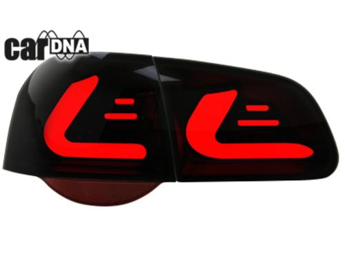

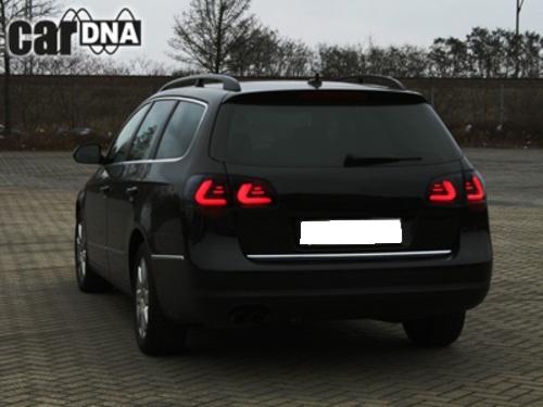

Dragi colegi, asa ceva putem gasi in romania (eventual si pentru sedan) ? 8-> arata supeeeeerb...am vazut in u.s cu 500 de dolo @-), mi se pare foarte scump dar arata de milioane.post-112116-0-44002600-1374760802_thumb.post-112116-0-92263200-1374760809_thumb.
l.e am gasit pe un site de profil din ro...350 euro, dar...astea se potrivesc doar la variant?

Dragi colegi, asa ceva putem gasi in romania (eventual si pentru sedan) ? 8-> arata supeeeeerb...am vazut in u.s cu 500 de dolo @-), mi se pare foarte scump dar arata de milioane.attachicon.gifpassat 3c tail lights.JPGattachicon.gifpassat 3c tail lights 2.JPG
Numai pentru S.W. se gasesc,berlina iti recomand sa activezi si cele doua bucati de far dupa usa de la portbagaj acele "double donuts",defapt este singura alternativa!!!!
Imi placeau astea la nebunie, ca stopurile sunt cam singura chestie care ma enerveaza la look ul passatului 3c, imi plac mult mai mult la noul model. Dar stiti ceva de becuri de pozitie cu leduri? adica... e bec normal doar ca i facut din 8 leduri? de ala as putea gasi?
