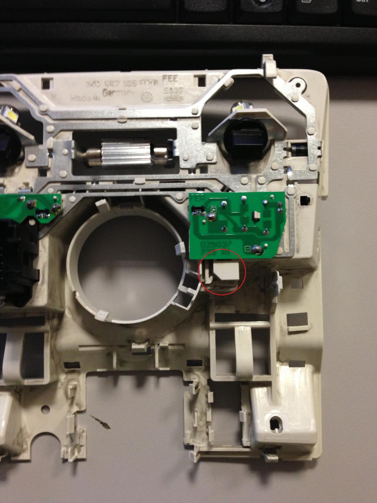

in incercarea de un upgrade am achizitionat o plafoniera fata cu iluminare ambientala. cele doua leduri de iluminat sunt la locul lor. becurile din plafoniera functioneaza in parametri, comutatoarul la fel, la fel si butoanele de oprit/pornit pentru lampile de citit.
singura problema ar fi ca nu se aprinde de nici un fel nici ledul ambiental nici pictograma de pe comutator (daca ar trebui sa se aprinda).
trebuie facuta modificare hardware pentru a aprinde acele led-uri ambientale?
trebuie o noua codare (cu toate ca nu am vazut pe nici un modul vreo codare de genul - lumini ambientale).
iau in calcul si varianta ca plafoniera sa aiba o defectiune dar o pun pe ultimul loc.
LE: la o analiza mai atenta a plafonierei am gasit un soclu cu 2 pini in care nu am conectat nimic, nu am nici mufa. nu cumva acolo vine un cablaj care sa faca legatura sa alimenteze ledurile cu pricina?
atasez doua poze in care incercuiesc conectorul.

Soclul ala cu doi pini alimenteaza iluminarea celor trei butoane din plafoniera pentru modulele Bluetooth.
Adica iluminarea separata a gurii si microfonului adaugat, folosit pt bt. Ok, toate bune.
Dar butoanele actuale nu se aprind, nici cele doua led-uri.
Poate are cineva acces in elsa si posteaza o mica harta sa ne lamurim.
pentru ca cel mai bun ajutor e cel care ti-l oferi singur, am rezolvat problema.
am mers pe putina logica cu doua masuratori de plus si minus si am concluzionat ca ledurile plafonierei sunt perfect functionale, toate, doar ca nu sunt alimentate.
drept urmare le-am alimentat pe plusul comandat de incuiat/descuiat masina, adica sa fie tensiune doar cand e descuiata masina si cand e contactul pus cand e incuiata sa se ia tensiunea si pentru ca am descoperit ca acel pin este pinul 2 spre exterior (nr 5 pe mufa), unde 3 este masa (numarul 6 pe mufa), si urmarind pe traseu am identificat si facut un shunt intre plusul acela comandat si plusul led-urilor ca masa era deja conectata si mi-am rezolvat problema.
atasez o poza schitat pe ea teaserul traseului care il voi face.
Multumesc oricum si bafta celor care vor sa faca modificarea, aceeasi concluzie: nu e fizica atomica!
